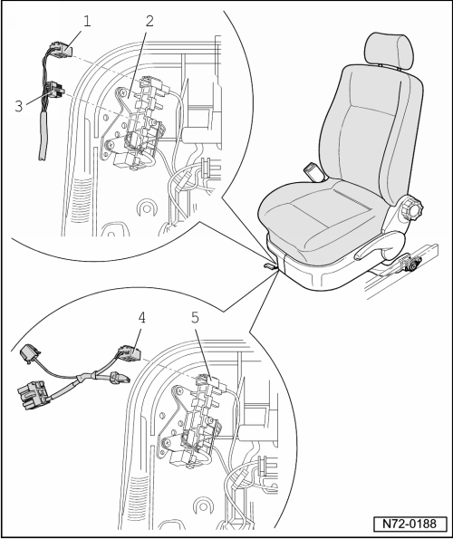

    Народ!!! Подскажите плз как снять водительское сиденье(без электромотора)??
    25.01.2006
    Россия
    1,668
    Снятие
    ВНИМАНИЕ!
    При проведении работ с подушками безопасности соблюдать меры безопасности.
    – Отсоединить клеммы АКБ
    – Сдвинуть сиденье вперед.
    – Расклипсовать заглушку -1- из защитной накладки со стороны тоннеля -3-, выкрутить винт -2-, расклипсовать защитную накладку из салазок сиденья -стрелка A- и снять -стрелка B-.
    – Расклипсовать заглушку -4- из защитной накладки со стороны порога -6-, выкрутить винт -5-, расклипсовать защитную накладку из салазок сиденья -стрелка С- и снять -стрелка D-.
    – Сдвинуть сиденье назад.
    – Выкрутить винты -7- (23 Нм).
    – Выдвинуть сиденье назад из салазок.
    – Приподнять сиденье спереди так, чтобы под ним открылся доступ к жгутам проводов и коммутационному блоку.
    ВНИМАНИЕ!
    Электростатические разряды могут вызвать непроизвольное срабатывание подушки безопасности. Поэтому механик перед отсоединением запального провода и "массы" должен снять с себя электростатический заряд. Для этого достаточно прикоснуться к кузову или клиновому замку двери.
    – Отсоединить жгут проводов боковой подушки безопасности -1- от коммутационного блока -2-.
    – Если имеется, отсоединить штекер обогрева сиденья -3- от коммутационного блока.
    – Вставить штекер -4-адаптера подушки безопасности -VAS 5094- в корпус штекерного разъема -5-.
    – Если адаптер подушки безопасности -VAS 5094- не подходит к корпусу штекерного разъема, использовать адаптер подушки безопасности -VAS 5232/1-.

    вот так :
    ВНИМАНИЕ!

    Все сделал, а сиденье не выходит.... в чем проблема?, после откручивание двух гаек, дальше не отодвигается...
    Может еще секрет есть?
    18.11.2005
    Съебёж, Эта Страна
    9,313
    Получено: 12
    chergio
    Посмотри под сидение...Видишь пластмассовую "елочку"(она находится как раз между винтами №7) ? Так вот ее нужно аккуратно сжать плоскогубцами и пода сидение назад
