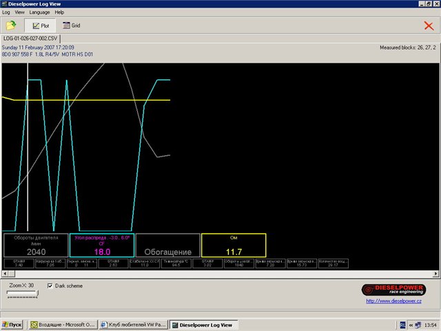

    Цитата Сообщение от pavel1
    Вот тестирование ГНЦ для ADR (взято из переведенного lbl файла).
    протестировал как написано
    вроде как отклик есть, но ... я пока не спец в этом
    поясните результат
  5. #25
    01.02.2006
    Великий Новгород
    63
    8,002
    Получено: 817
    Отправлено: 1,016
    Цитата Сообщение от x-iter
    поясните результат
    Мои соображения
    Вроде, у тебя все нормально
    Читаем
    Распределительный вал в нормальном положении: -3.0... 3.0*, в градусах поворота коленвала (КВ).
    У тебя в 0, т.е. в пределах диапазона
    Распределительный вал в переставленном положении: 15.0... 22.0*, в градусах поворота коленвала (КВ).
    На графике (голубая линия) значение 18, что тоже в пределах диапазона.
    ПРИМЕЧАНИЕ: Сопротивление исправного эл.магнитного клапана переставки распредвала "N205" - 12... 18 Ом.
    У тебя 11,7 Ом (желтый), что тоже не критично.
    ещё осталось для полной картины протестировать исполнителя №205
    не прошло и пол-года
    при тестировании исполнителя №205 - щёлкает
    но вот что беспокоит, что когда первый раз его тестировал, это было с утра и машина до этого ещё не заводилась, перед щёлчками оттуда же было отчётливо слышно какое-то шипение и потом уж щелчки, при последующих проверках было только щелчки
    Что это может быть?
    Ключевой момоент - простояла ночь, может подгоняло масло?
    Хотя, редукц.клапан сажал на герметик и масло не должно стекать
    и опять вылезла непонятная ошибка 01120
    01120 - Camshaft Adjustment 1
    04-10 - Mechanical Malfunction - Неустойчив
    Подстройка момента распредвалов
    подозреваю, что это всё связанно
    З.Ы. давление мерял, не много конечно (XX-1,6 bar; 2000об/мин-3,3bar) но ещё в допуске

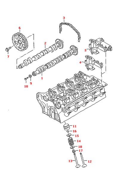

    сам ГНЦ в твоем случае состоит как бы из двух частей...1- это собственно натяжитель...2 - это его клапан...
    если ошибка никуда не девается и проводка исправна - нужно менять...
    Добавлено спустя 5 минут 50 секунд:
    вот он - номер 5...клапан - бочонок слева от башмаков

    x-iter
    Еще раз на лог посмотрел (см. выше график, голубая линия), что-то изгиб на третьем горбе не могу объяснить, как - будто натяжитель "задумчиво" перестраивается то ли из-за низкого давления масла, то ли из-за своего неисправного клапана
    так номер 5 это же сам гидронатяжитель
    http://www.elcats.ru/vw/parts.asp?mdl=221&unit=9DE0B567
    ничё не понимаю, что за клапан? или он отдельно не продаётся а только в сборе с ГНЦ?

    pavel1
    а вот тут
    http://www.passatworld.ru/phpBB2/viewtopi ... 929#476929
    в других моих логах (№ 5 и № 7) по тем же блокам ситуация совсем другая, угол вообще не меняется
    Ну не знаю, я вижу нормально отрабатывает
    да...а я тебе что - написАл, что клапан - именно номер 5????
    "1967s"]речь про клапан гидронатяжителя
    "вот он - номер 5" - это про НАТЯЖИТЕЛЬ...
    5- это натяжитель с КЛАПАНОМ....
    отдельно НЕ продается...в сборе с ГНЦ...
