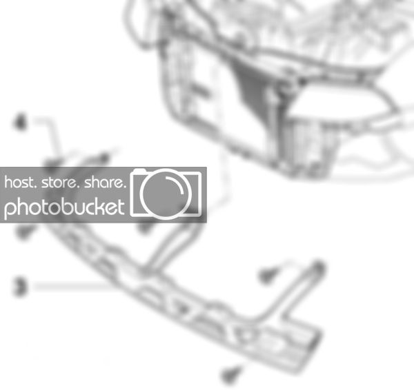

    Купил машину, соответственно нада было поменять ремни, естественно для этого нада разобрать полморды.
    Разобрали на СТО, ремнипоставилисобрали...криво
    Хе...очень плохо открывается капот, с заметным усилием чего раньше небыло. И появились зазоры между капотом и фарами до отдавания машины в криве руки тоже небыло наши сельские гайкокруты говорят что там ничего не регулируется и мол все так и было, и вообще они не знают раньше 5.5 неразбирали только просто 5 .
    Но такого не может быть, должны как-то фары регулироватся и бампер. В предидущей А6 регулировался.
    Помогите а, как там чего крутить и где?

    все там регулируется и фары и бампер... ща подберу картинки...
    Добавлено спустя 7 минут 43 секунды:
    [pic]3159[/pic]
    3-мя стрелками указаны болты крепления фары, четвертый под заглушкой 1 ...
    Болты проходят через резьбовые втулки при помощи которых регулируется положение фары.
    1. Ослабляешь болты (головка на 10, вроде)
    2. Вращением (вкручиванием/выкручиванием) резбовых втулок (головка на 19 или на 17, не помню..) регулируется положение фары
    3. Затягиваешь болты см.п.1
    Добавлено спустя 3 минуты 58 секунд:
    для регулировки (небольшой) бампера надо рамку 3 подвигать в нужную сторону, ослабив болты 4

    Спасибо!!!!! Правда опять пол морды рабирать. зато знаю как!!!!
