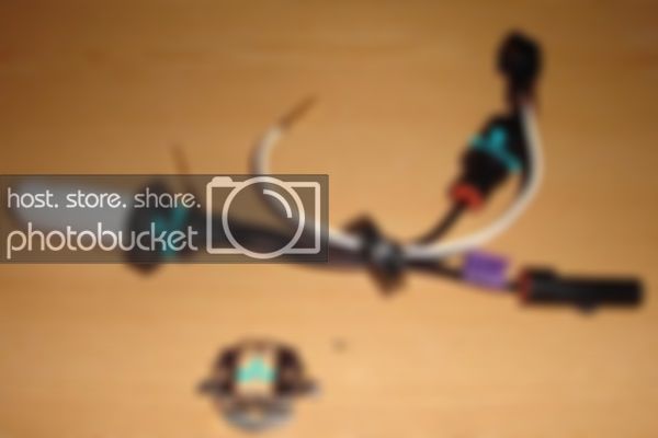

    Содержимое коробки выглядело так:

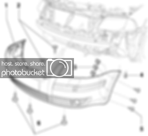

    Далее снял бампер(по четыре винта в арках колес, три снизу, четыре сверху):
    Проводку от противотиуманок и габаритов(америкосских) не отсоединял - длины проводов хватило чтобы положить бампер на пол.
    В принципе, рамку к которой крепится капот тоже нужно снимать, чтобы вынуть фары.
    Но фару я вынимал только правую(к левой изнутри доступ более-менее), поэтому рамку снимать не стал, а открутил два винта с одной стороны и оттянув ее, вынул фару(фара крепится четырьмя винтами: два сверху, один около радиатора(вынуть резиновую опору капота и виден винт), один сзади фары. Крутить звездочками. Регулировочные гайки на 17 не трогать если не требуется регулировка фар-бампера.

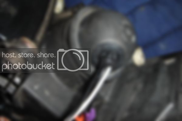

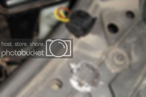

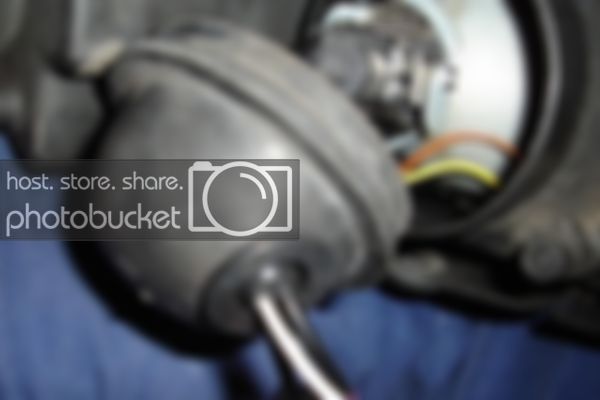

    Из снятой фары вынул лампочку и изучил ее крепление:
    Разобрал крепление:

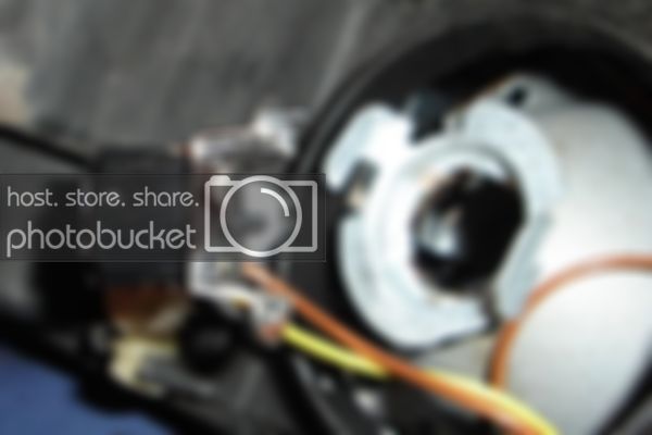

    В разъем будут вставлены белый и черный провода из комплекта. Белый к желтому, черный - к коричневому. На хвостовик "папы" нужно надеть кембрик(изоленте не доверяю).

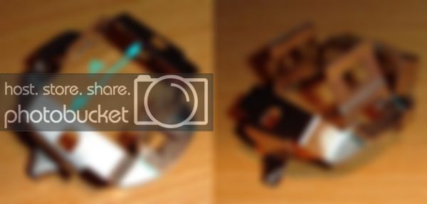

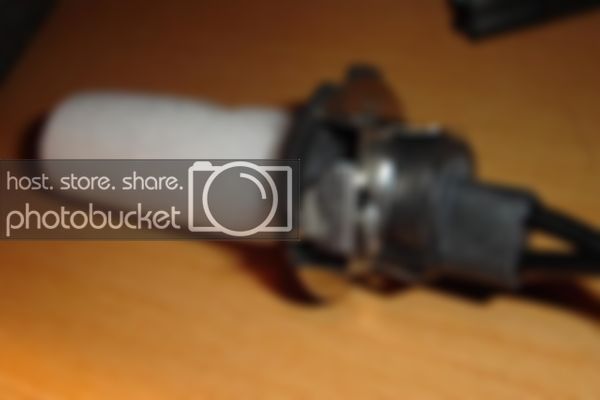

    А вот металлическое пружинное кольцо необходимо "доработать" так как во первых хвостовик ксеноновой лампочки(размер "Б") больше чем у стандартной Н7(у нее его фактически нет), а во вторых, высоковольтные провода от лампочки имеют большие неразборные(я во всяком случае разбирать не рискнул) разъемы(размер "В", еще больше размера "Б"), которые так же не входя в исходное отверстие(размер "А"):
    Доработка проводилась плоскогубцами. Изогнул(обозначено пунктиром) края кольца, увеличив таким образом размер "А"
    Для облегчения процесса белый и черный провода временно извлек из уплотнительной резиновой заглушки.
    После одевания кольца на место вернул "изогнутое" к исходному виду:
    Перед этим(я делал после, но "до" удобнее) еще необходимо выгуть края отвестия полукругом для того чтобы в бывшее прямоугольным отвестие входил хвостовик ксеноновой лампочки после возвращения конструкции к "плоскому" виду.
    Получилось не очень эстетично, зато дешево и практично - лампочка "застряла" в креплении основательно.

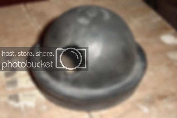

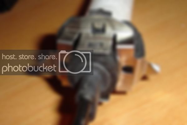

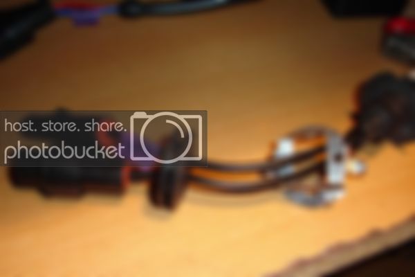

    Далее проделал ножницами отверстие для резиновой заглушки-уплотнителя:
    Протянул провода через полученное отверстие и вставил уплотнитель на место:
    Провода выходят из фары вниз. Так как этот уплотнитель заглушка универсальная, то все четыре отверстия под провода в ней одного диаметра и поэтому низковольтные провода имеют неплотности - изнутри эти неплотности нужно залить силиконовым герметиком(в середину заглушки, там как раз углубление).
    Электрически схема расположения проводов по смыслу такая: штырьки черного и белого проводов из комплекта вставляются в родной разьем вместо лампы Н7(с предварительно надетыми кембриками на остающиеся снаружи разъема хвостовики), эти провода выходя из фары, идут через разъем к блокам розжига и возвращаются высоковольтными проводами(опять через разъемы) назад в фару. Т.е. питание осуществляется от штатной проводки авто. Четвертое поколение как раз и позволяет так сделать - токи запуска и потребления не превышают штатные возможности. У меня все работает на родных предохранителях.

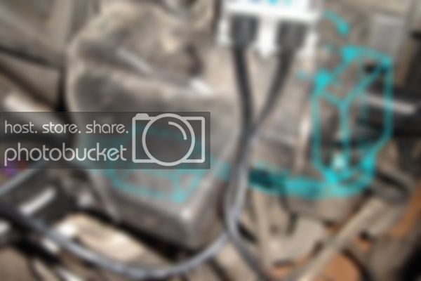

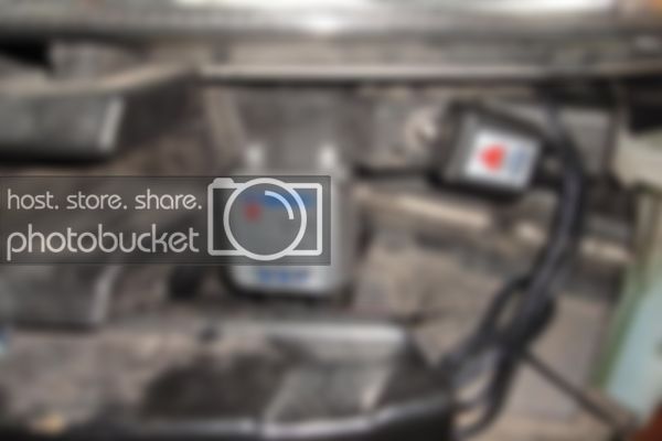

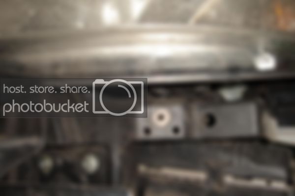

    Переходим к самому "интересному" - монтажу блоков. Я потратил на это основную часть времени - подбирал где и как прикрепить.
    Вот так выглядят места возможной установки под фарами:
    В результате сделал с левой стороны так:
    Основной блок двумя саморезами к пластиковой раме, баластный блок винтом в какое-то родное отверстие с запрессованной гайкой, которое там было... Провода в пучек хомутом.
    С правой стороны места было побольше(слева "мешал" интеркуллер), но форма рамы уже другая поэтому блоки расположил так(баластный уже прикручен снизу саморезом(виден на фото) - изображено пунктиром, основной еще не прикручен - нарисовано как будет прикручен:

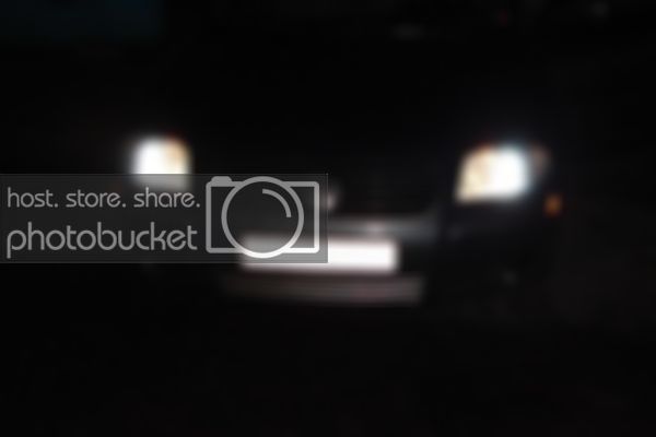

    Итого результат:

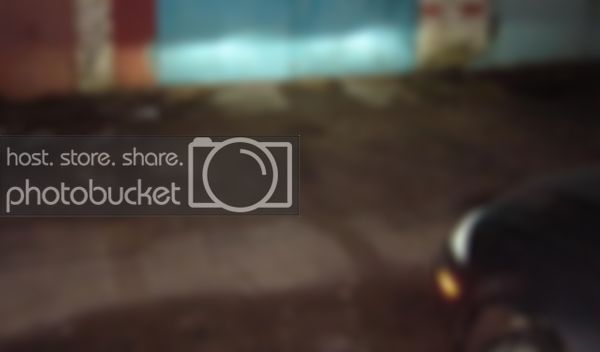

    Цвет света получился как раз таким как хотелось - белым со слегка голубоватым оттенком. Первые впечатления - лучше чем было однозначно, хотя до этого стояли Филипс Вижн +50% и тоже были вполне.
    Функция day running light осталась работать, но вот запускаются фары не всегда с первого раза(часто моргают - блок видит потухшую лампочку и перезапускает ее) - напряжение в этом режиме несколько понижено(если кто знает как отключить это понижение - расскажите пожалуста) и для запуска судя по всему предельное, но если сразу включить габариты(и ближний вместе с ними) и через несколько секунд выключить, то все работает, т.е. даже пониженного напряжения хватает для работы.

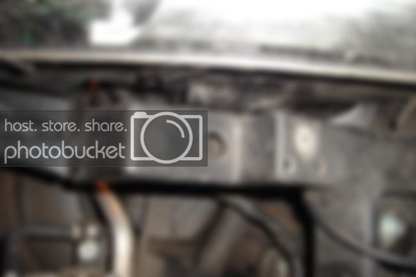

    А кронштейны-фиксаторы, которые под фарами были, не стал ставить обратно???? или их у тебя и не было??? поз. 20
    [pic]3160[/pic]
    ...я так понимаю ты как раз туда балластный блок прикрутил....

    где ж ты раньше был? я бы у тебя подсмотрел куда чего и как ставить
    а то ставил осенью примерно такое же изделие, только основные блоки разместил немного по другому - на двусторонний скотч приклеил под крыльями, там есть некая вертикальная поверхность кузова (лонжерон?)
    и маленькие коробочки (умножители?) крепил обычной пластиковой стяжкой
    Хм... Теперь и я это понимаю... Но у меня там было девственно. Т.е. в ту резьбу никогда ничего не заворачивалось. Ну или очень давно. Я подумал-подумал и и спользовал эти отверстия... Знал бы что они там должны быть - изготовил бы...
    FFedor
    Видел я эту поверхность. Но судя по ее покрытию, там бывает попадает вода, т.е. совсем не то место. А стяжки имеют свойство лопаться со временем... Т.е. доверять им что-то ответственное черевато.
    Хм... Теперь и я это понимаю... Но у меня там было девственно. Т.е. в ту резьбу никогда ничего не заворачивалось. Ну или очень давно. Я подумал-подумал и и спользовал эти отверстия... Знал бы что они там должны быть - изготовил бы... .....
    Да я поднимал как то тему по этому вопросу http://www.passatworld.ru/phpBB2/viewtopic.php?t=23558
    но так ничего и не добился, нужны они или нет....

    JH, и тем не менее, фары без снятия бампера не снять, даже если этой штуковины там нет совсем...
