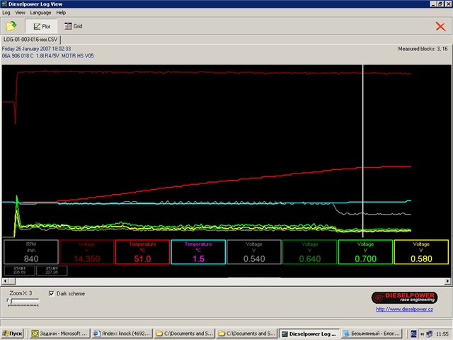

    Gerber79
    По логам криминала не видно-датчики температур и детонаций в пределах диапазона.
    3,0,Basic Functions - - Spec figures at Idle
    3,1,Idle speed,800-920 rpm
    3,2,Supply volts,10-14.5V
    3,3,Coolant temp,80-105 d/C
    3,4,Intake temp,-45-108.5 d/C
    16,0,Knock control
    16,1,Sens 1 volts,0.4-1.4V
    16,2,Sens 2 volts,0.4-1.4V
    16,3,Sens 3 volts,0.4-1.4V
    16,4,Sens 4 volts,0.4-1.4V
    А в чем проблема? Вроде обороты -колбасит?

    Gerber79
    Какая была температура забортная по показаниям на приборной панели в момент запуска двигателя ?
    Из того , что увидел :
    1. Подзарядить аккумулятор
    2. Генератор в норме
    3. Не понравилась "нервная" работа 3-го цилиндра .
    Последнее :
    Надо снять лог в течение 10-15 минут резкого вождения на прогретой машине (разгон до 4000-5500 - резкое замедление до максимум 1500 - разгон без переключения на пониженную[нагруженный режим] до тех же 4-5 тысяч ) и в ржимах обычной езды.Больше интересуют нагруженные режим . Логи снимать так :
    1 лог - 13 группа вместе с 16 10-15 минут езды
    2 лог - 14 группа вместе с 15 10-15 минут езды

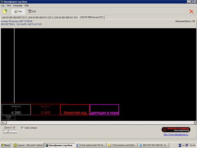

    rummi
    вобщем так, докладываю о проведённых "выходных"...
    начал я с чистки дросельной заслонки, и ты был прав, говоря о валидоле. картина жуткая. сделал много фото, но выложу две. до и после, что бы не засорять пост, да и там всё одно и тоже, только в двух крайностях...
    мыл простым бензином, хотя приготовил и растворитель... но всё и так прекрасно отмылось.
    после промывки, прогревки двигла, и повторной адоптации..., результат тот же... 4.3 градуса, хоть ты лопни...
    в прицепе логи по адоптации из которых видно этот процесс...
    так же там тесты по драйву с "тапкой в пол" до помывки и прочего ремонта (в районе полудня), и после промывки ДЗ и осталного (после 17:00).
    теперь о прочем....
    при снятии патрубка с ДЗ было обнаружено, что резиновя прокладка на ДЗ, был "закусана", т.е. не прилегалась плотно к кромкам ДЗ, и скорее всего "сосала" воздух. так же патрубок между ДМРВ и ДЗ был не лучшим образом "затянут" на краях. всё устранил, хомуты заменил, всё ок!
    по Холлу, вообще казус. снял датчик с двигателя и УЖАС....! его содержимое высыпалось мне в руку....
    т.е. крепёжный болт к валу, спец шайба, и ротор датчика...
    одним словом всё открутилось, и как то врщалось (или нет) случайным образом. по принципу конструкции датчик Холла похож на кофемолку , но порошок был внутри только от пласмассовой защитной перегородки, с частичным её повреждением.
    всё почистив, закрепив и собрав на место, к моему большому удивлению, всё раработало . т.е. ошибка по датчику холла пропала, и больше не появлялась, даже после "жуткого" драйва на 6000 обр/мин.
    за одно решил проверить ЛЗ осцилографом. вобщем как я понял, он вроде "мёртв" т.е. ни чего подобно что описано здесь http://ford-euro.chat.ru/engine/jet/o2.htm я там не обнаружил. лишь лёгкое калебание в 0.15В на уровне 0.4В... хотя вроде по логам как бы всё иначе...?
    может кто может сказать, как он там на ваш взляд (судя по логам)???
    думаю всё же заменю, всё равно уже деньги потратил...
    вобщем жду коментарии специалистов, о результатах проделаной работы...
    Да нормально с ДЗ, в пределах диапазона 0-5. Это зазор на ХХ
    Подтверждение
    component: Engine (#01) - ADR (< 06/1996)
    ; p/n: 8D0-907-557-??
    001,0,Basic Function
    001,1,Engine Speed,,Specification (idle): 760...960 RPM
    001,2,Engine Load,,Specification: 1.0...2.5 ms
    001,3,Throttle Body Angle,,Specification: 0...5 <°
    001,4,Ignition Angle,,Specification: 12 °BTDC
    Главное-Холла победил, поздравляю
    И по лямбде, вроде Ок

    Цитата Сообщение от Gerber79
    А в чем это дроссель???????
    ну насмешил.... намазал я его мазутом, а затем пытался ездить, не помогло, вот и помыл...
    Цитата Сообщение от Mex@n!K
    Слушай, а какая высота у тебя над уровнем моря?
    в среднем 375метров. а вообще от 250 до 1000м
    а почему тогда до мойки и неудачной адоптации 3.9 было? это же лучше как я понимаю, или нет?
    спасибо! я вообще не понимаю, за что там 100 баксов берут (всмысле новый).. там же ни...на нет? ценного по крайней мере.
    в смысле? лям живой? менять не стоит? а что тогда на осцилографе его работу я не видел? и температура двигателя около 90 была...? правда в тот момент батарея на ноуте загнулась, по этому не могу сказать что там было...
