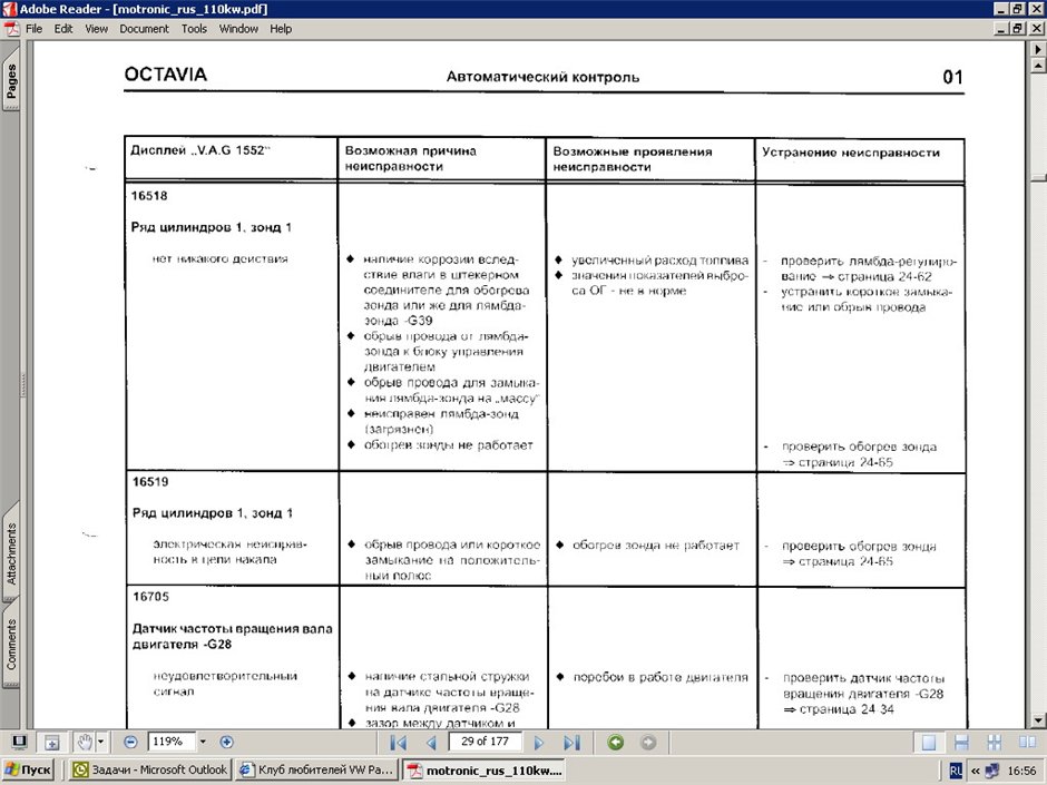

    хотел бы то же просить помощи Mex@n!K и rummi
    у меня то же есть претензии к своей пасси 98года В5 Вариант мотор 1.8 ADR V20 не турбированый, коробка автомат 4ступени...
    хочу провести подробную диагностику, дабы определить в чем могут быть отклонения. благо для этого всё есть (ноут, кабель/адаптер, ВАГ 3112, куча инструмента, приборы (даже осцелограф если надо), руки, мозги и вроде всё...), но не хватает знаний по самой процедуре и анализа значений.
    Вобщем прошу помочь консультациями с чего начать, что смотреть, куда залезть и т.п.
    коротко что уже сделал или нашёл...
    1. диагностика двигателя показывает что:
    00515 -Датчик Холла-G40
    30-00 -обрыв цепи/к.з. на плюс
    16518 -Лямда Зонд-нет ни какой реакции (блок цилиндров 1 -датчик 1) спародическая.
    2. консультировался с "немецкими" спецами, сказали, что если машина ездит, не глохнет, и особо не тупит, то скорей всего датчик Холла живой, нужно проверить проводку и всё такое... я правда до этого не дошёл, т.к. особо не представляю что и где смотреть/мерить...
    3. ЛЗ заказал фирменный немецкий (с ВАГа прислали), лежит в столе, вот думаю ставить или нет? смотрел логи по лямбде, вроде как работает? но нужен совет спецов. планирую посмотреть её по асцилографу...
    4. начитавшись про ДМРВ, помыл его сегодня вот отчёт http://www.passatworld.ru/phpBB2/viewtopi ... &start=120
    результат пока не скажу, но машина работет... Хотя перед помывкой делал тест, снял колодку с датчика ДМРВ, и не почувствовал ни каких ухудшений. даже сказал бы, что вроде как потянула она даже лучше чем с ним...? и ни каких нареканий на толчки коробки, не заметил. после установки мытого ДМРВ, ещё не ездил..
    есть несколько "дилетантских" тестов с ваг-кома (в прицепе), которые делал с целью измерения расхода бензина. но что то ни чего особо не понял.
    основные претензии это большой расход (до 17л по городу при спокойной езде), плохая тяга на низких, ревение мотора при завоке на холодную (сначала до 1500 подлетает, а затем до 800 спускается), при прогреве есть какие-то "толчки" мотора, что аж машину пошатывает... , ну и на большой скорости не очень хорошо идёт...
    буду рад любым советам (правда доступным для меня), выполню любые рекомендации с компом. сразу скажу, что с мастерами у нас туго, с сервисом ещё туже...
    Лучше заменить, раз ошибка спорадическая, возможно помимо контактов может быть засорение лямбды
  13. #93
    16.12.2006
    Словения
    65
    353
    мужики! у меня прикол...!
    после промывки ДМРВ, приезжаю вечером домой (до дома 8км, по этому про тест пока молчу), включаю ВАГ-КОМ и что я вижу....?
    нет ошибки по ЛЗ...!!!??? по Холлу есть, а по лз нет (ЛЗ ещё не менял)!
    прогазовал мотор, "подёргался" и всё такое, нет её!?!? а раньше после стирания в 6 секунд появлялась...?
    такое бывает?
  14. #94
    Ошибка была спорадическая. Может засор прогорел
    Спасибо pavel1 буду знать что за возможные неисправности могут быть по ЛЗ
    хотя думаю не надо мне торопиться с выводами, может сегодня ещё появится...? просто не хотелось бы 145Евро выложить для эксперимента проверки. Вдруг ещё не замёрз мой старый ЛЗ. а этот в упаковочки, да в смизочки, продам ещё...
    Цитата Сообщение от rummi
    Адаптируй дроссельную заслонку,пожалуйста, для начала: угол открытия по твоим логам очень большой.
    А еще лучше почисти ее со снятием, а потом адаптируй.
    да, я всё то же хотел спросить. у меня угол 3.9 на незаведённом моторе. адоптировать я уже как то пробовал (ради спортивного интереса), но ни чего не изменилось, тот же остался 3.9
    прочёл твою деситрацию по адоптации с эффектами -"прогрессирующей параноидальной шизофрении" угарал минут пять
    попробую заново, по инструкции
    а капитальная помывка с разбором заслонки, возможно только на выходных (если они будут )
    так что если можно, то дай пока чёткие инструкции по сбору логов, тестов с ВАГом... это я могу на буднях сделать, для предварительного анализа...
    Надо померить напряжение,подающееся на датчик, прозвонить проводку от контактов разъема до ЭБУ на предмет обрыва (обычно датчик трехконтактный), проверить проводку и разъемы на замыкание между собой.проверить правильность установки диафрагмы ротора на распредвалу(датчик снимается при этом).
    По контролю сигнала датчика осциллоскопом (если есть) : середина окошка датчика Холла должна лежать на третьем спадающем фронте сигнала частоты вращения позади свободного промежутка опорной отметки
    датчик действительно трёх контактный. проверить проводку и разъемы не проблема. уточни только плз. мерить надо на отключеных разъёмах или в паралель цепи? и мерить относительно корпуса или между проводами?
    положение ротора пока мерить не хотелось бы (точнее разбирать без крайней необходимости).
    Осциллоскоп есть, не проблема. только я ни чего не понял, что я должен буду там увидеть (хотя не тупой, и прибором прекрасно владею). если можешь нарисуй картинку, а я померю и нарисую что увидел.
    и то же -как и относительно чего мерить? если скажешь на каких контактах будет вообще чуднинько!
    p.s. вчера вечером (после промывки ДМРВ) снял логи при выключенном моторе и на ХХ с последующим движением (см. в прицепе). как мне показалось вроде по логу уменьшился расход Л/Ч...? с 4.20 до 1.56 или я ошибаюсь..? может это отсутствие аварии по ЛЗ? или и то и другое??? мда, надо думать...
