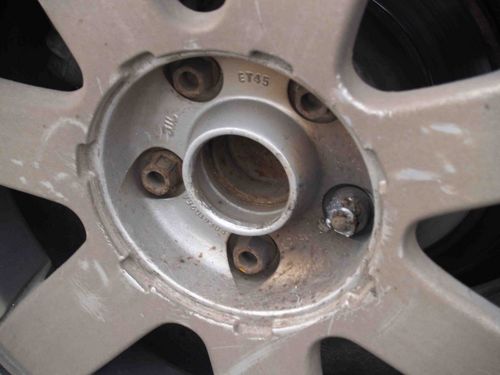

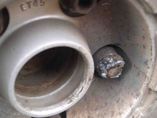

    Andrey_GTI
    все верно, таже проблема была, сорвали внутренние шлицы, причем сразу на двух секретках на левой стороне, потом пытались наварить болт, и не один, резулятат на фотках, которые pavel запостил,
    пришлось ехать в сервис, за 5оо руб/колесо отвернули.
    сервис Пит-Стоп, или Пит-Лейн, если честно, то наизусть не помню, в Ясенево, проезд Одоевского 6, заезд с Голубинской улицы.
    Мастер говори, что ни одного случая неоткручивания не было, правда самая дорогая продедура была стоимостью литого диска
