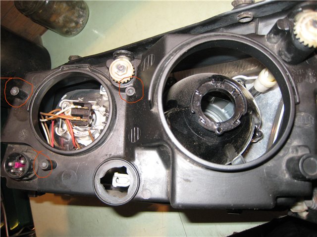

    Если есть блок ксенона-то снимать, потом откручивать его крепление, далее вытягивать из гнезда патрон с лампой габаритки (безцокольная)
    Паша, там не надо снимать блок розжига, габариты меняются так.

    У меня просто штатный стоит и я их менял.
    У меня к трем стойкам крепится платформа с блоком и закрывает доступ
    На рестайлинге по другому. Лампа габаритов стоит в центре фары.

    Да-да-да. Габаритка там стоит не снизу, а как бы сказать...
    Вот если бы вы смотрели на фару спереди, то на правой от вас (а от водителя левой) габаритка стоит в блоке ближнего света на 2 часа от лампочки ближнего света. (вот как то так... )
    Достать ее (габаритку) оттуда нереально, либо у меня пальцы кривые...
    Неужели на рестайлинге, чтобы поменять габаритку, нужно снимать всю фару? яфшоке

    У тебя штатный ксенон или галоген?
