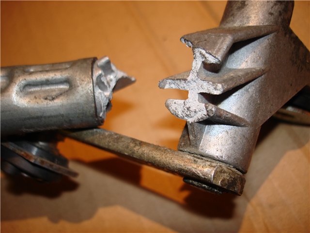

    Еду, включил дворники. Заметил, что стали работать медленно. Вспоминаю, что где-то читал на форуме, надо приехать почитать
    Перед домом опять включил проверить. Погонял секунд 15 - поработали медленно и легкий "хрясть" из-под капота.
    Почитал
    http://www.passatworld.ru/phpBB2/viewtopic.php?t=728
    Нашел золотые слова Комрада
    а тут версия одна и уже проверена.
    Если ты СРОЧНО не снимешь и не смажешь трапецию, то попадешь на бабки и на ту самую тропецию.
    Категорически советую аналогично.
    Ремонту не подлежит (фигурная деталь из сулумина) поставляется в сборе с мотором. Причина-закусило ось поводка в бронзовой втулке (последнее фото). Разбирать даже не стал. Раньше надо было.
    Очередная дань в копилку на содержание. Экзист-4 800 р, взял б/у (состояние хорошее) за 2 500. Зато теперь у меня есть запасной моторчик и тяги трапеции
    Замена самостоятельно по
    http://www.passatworld.ru/index.php?optio ... iew&id=164
    со снятием коробки с мозгами, нижней накладки на стекло. Кстати, полезно снимать. Под мозгами был слой земли и елочных хвоинок (немец по лесам катался, что-ли) в 2 см
    Сейчас бегают отлично!
    Р.С. Диагностики данного попадалова нет- только профилактическая смазка!

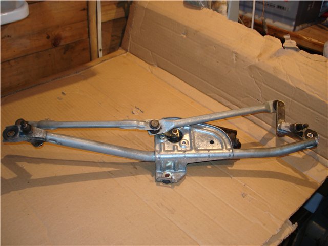

    Трапеция обломана. Я менял всю трапецию. Брал за 2100 у эклизиаста. В багажнике тепенрь моторчик катается уже хз сколько
    15.09.2005
    Беларусь, Минск
    542
    У меня неделю назад другое было - еду по трассе , дождик поливает , щетки махают и вдруг "ХРЯСЬ" - водительская щетка встала вертикально и из под капота треск пошел. Остановился , взял фонарик и заглянул на трапецию (видно плоховатенько в сумерках и в дождь ) - обнаружил, что соскочил шарнир возле оси водительского поводка . Одеваю его обратно, исцарапав все руки, включаю - один взмах и Х-Р-р-р-ясь , опять та же картина . Благо недалеко отъехал, пришлось возвращаться домой со скоростью 20-30 км/ч с аварийкой , периодически останавливаясь и протирая стекло ...
    Приехал , снял мозги (спасибо форумчанам за второй болт под крышкой - иначе выломал бы с корнем ), снял пластиковую накладку (сломав ее естессно, т.к. мудаки которые меняли лобовик посадили один край этой пластмассины на выступивший герметик ), достал трапецию и понял что попал . Т.к. никаких токарей слесарей вблизи не намечалось (а надо было ехать срочно) было решено искать б/у (потому что за новую на Атланте попросили 220 баксов с заказом через 2-3 недели ).
    На рынке нашел с моторчиком 50 уёф, без - 30...Говорю - снимайте , мне даже лучше . Все собрал обратно - работает еще лучше чем моя старая .
    А свою решил восстановить - в шарнирах просверлили отверстие 3мм, нарезали резьбу , вкрутили болт и зафиксировали гайкой с контргайкой - получилось по русски , зато навечно
    Теперь вот запасная будет
