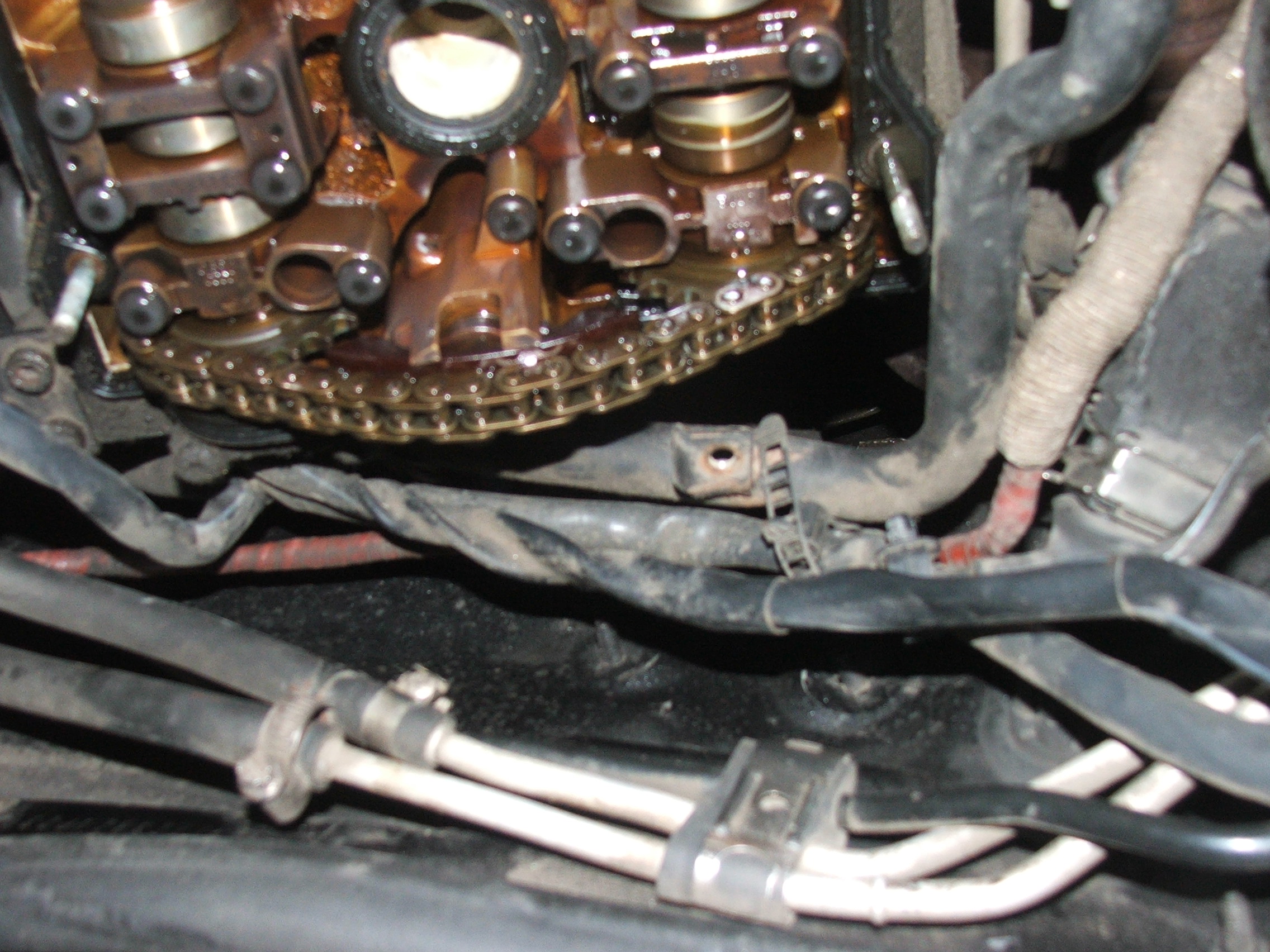

    Доброго времени суток форумчане!
    Сегодня ездил на вскрытие двигателя. Дело дошло только до снятия верхней крышки двигателя и исследования чего-то в районе распредвалов. Несколько фоток которые я успел сделать можно посмотреть тут, правда незнаю скажут ли они о чём либо:
    http://dekastro.narod.ru/car/engin/DSCF6533.JPG
    http://dekastro.narod.ru/car/engin/DSCF6534.JPG
    http://dekastro.narod.ru/car/engin/DSCF6535.JPG
    http://dekastro.narod.ru/car/engin/DSCF6536.JPG
    http://dekastro.narod.ru/car/engin/DSCF6537.JPG
    http://dekastro.narod.ru/car/engin/DSCF6538.JPG
    http://dekastro.narod.ru/car/engin/DSCF6539.JPG
    http://dekastro.narod.ru/car/engin/DSCF6540.JPG
    http://dekastro.narod.ru/car/engin/DSCF6541.JPG
    http://dekastro.narod.ru/car/engin/DSCF6542.JPG
    Если быть в кратце суть такова: Дело в том что до того как начали менять ремень я спрашивал насчёт подозрительного звука из двигателя, на что механики гольф лабораториии высказали подозрение на гидронатяжитель цепи(если я неошибаюсь кажется так он называется, или гидрокомпенсатор какой-то... фик знает). Вобщем на него грешили и говорили что если провернулась цепь - то вроде как я и сам был в курсе что что-то нетак было до этого. После того как открыли крышку и провернули валы до нужного положения стало понятно что с цепью всё нормально (ну т.е. им стало понятно + моему эксперту стало понятно тоже самое). После этого ещё механик чем-то понажимал на толкатели клапанов, после этого они мне объявили о своём решении: автосервис берёт на себя весь востановительный ремонт, после чего дают гарантию на свою работу пол года. Сказали что дальше будут разбирать всё сами и смотреть, договорились что срока недели должно хватить на все работы с заказом запчастей. Теперь буду надеется что они всё смогут починить и что это будет сделано нормально. Буду ОЧЕНЬ на это надеятся.

    Цитата Сообщение от Lucky3D
    AndreSabre
    теперь смотри чтоб новое ставили а не БУ.
    Да вот тут то надо бы присутствовать на сборке авто.......
    AndreSabre
    Жму руку!
    Добавлено спустя 3 минуты 15 секунд:
    AndreSabre
    Я ПОСМОТРЕЛ НА ФОТКИ!!!!! В ШОКЕ!!!!!! У ТЕБЯ НАТЯЖИТЕЛЬ СТОИТ ЕЩЁ СТАРОГО ОБРАЗЦА!!!!! С ЗАВОДА!!!! Ну зачот сервису!!!!!!!!!! видно здесь его http://dekastro.narod.ru/car/engin/DSCF6542.JPG
    п.с. и ещё1, передняя часть засранннная движка, например где находится датчик холла, ЭТОЖ как меняют ГРМ что мотор не моют? ну и ленивый у нас народ.......
    кароче глаз да глаз за ремонтом.

    Я тоже не понял в чём косяк именно, они с какого-то момента сказали что дальше это их проблема, они будут разбираться и ремонтировать за свой счёт.
    Однако вот какая мысль появилась в связи вот с этой фразой:
    RussoTuristo
    Дело в том что ремень ставился нового образца, тот который на 153 зуба. А натяжитель, как вы изволили заметить - старого образца, то на который вешается ремень старого образца - на 152 зуба. Так вот, вопрос - а немогло ли это стать причиной неисправности ?
    Просто интересно разобраться...
