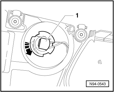

    1. Как поменять лампочку габарита, который в левой фаре (ту, что постоянно горит на американце). С трудом снял только резиновый колпак, т.к. мешает платиковый кожух над гороловиной для залива жидкости ГУР. Как ее снять? Может что еще снимать надо?

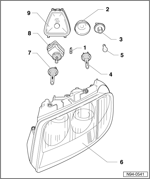

    какую лампу нужно поменять - на картинке назови -

    Лампа №4. А кроме крышки бачка ГУРа ничего больше снимать не нужно?

    собственно -
    Замена левой лампы ближнего света
    Снять малый колпак на задней стороне фары.
    – Повернуть патрон лампы с разъемом -1- в направлении -стрелки- и извлечь из отражателя

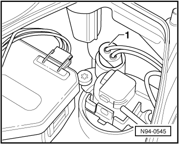

    Замена лампы стояночных огней
    Снять большой колпак на задней стороне фары.
    – Извлечь цоколь -1- с лампой накаливания на соединительном разъеме из отражателя.
    – Извлечь лампу из патрона.

    vadimy
    кроме крышки - больше ничего...
    таких картинок хватит?

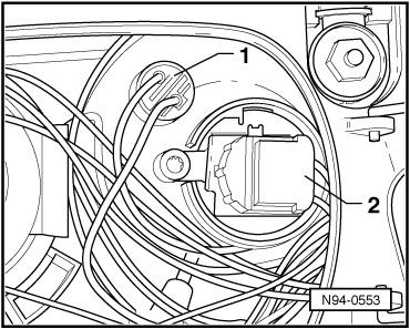

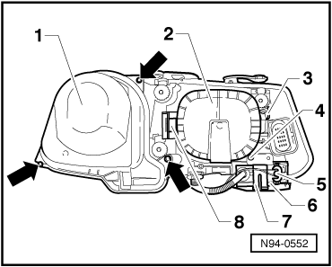

    вот ещё один вариант на всякий случай...(если штатно есть ксенон)
    Открыть пружинную скобу -3-, вытянуть лапку -8- из направляющей и снять кожух -2- на задней стороне фары.(на рис.1)
    Патрон -1-(на рис.2) вместе с лампой накаливания извлечь из контактного гнезда отражателя.
    – Извлечь лампу из патрона и вставить новую лампу.
    – После замены лампы патрон вместе с лампой вставить в отражатель, нажав на него до упора.
    – В отверстие задней части корпуса фары установить крышку.
    – После установки новой лампы накаливания проверить работу фары.
