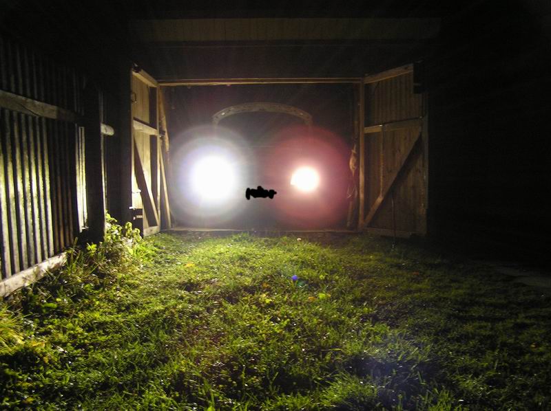

    Короче с завода идет линза, немцы не дураки, что ставят линзу и 4300К.Значит так лучше с любой точки зрения.
    Если без линзы вколхозишь...будешь всех слепить.

    Кстати, посмотрите как ксенон в рефлекторе слепит. Как дальний, блин!

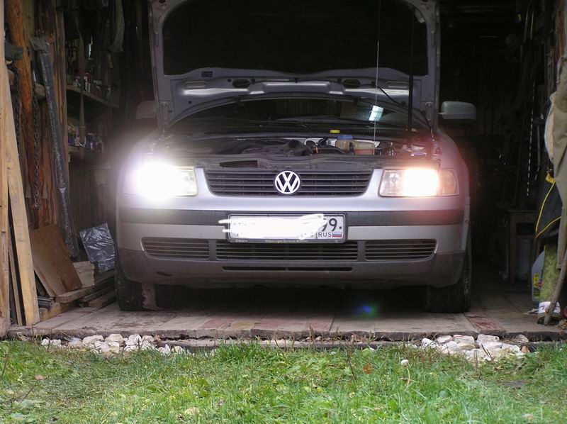

    Есть вопрос. У меня стоит штатный ксенон с линзой, мне кажеться что он не очень хорошо светит. Хочется дальше и шире. Хотя ХЗ как он должен светиь не счем сравнить. Кто нить менял лампы или еще что нить?? есть эффект??

    2001 год.В5.5 что-ль у тебя?
    Так там би-ксенон стоит.
    Или у тебя В5?
    Если В5, то у меня тоже стоит штатный ксенон.Светит изумительно, обочина вся видна, насчет дальности не жалуюсь.Я дальним не пользовался не разу после покупки авто.
    Vasilich
    Хорошо наглядно показано.У меня на линзе точно такой же белый свет, молочный даже.

    у меня В5 год выпуска 2000. машина продана в 2001.
    обочину то видно, а вот дальность что то не очень.
    Может я просто по темным улицам не ездил.....
    в Москве везде светло. Или из-за грязных фар.
    Проще посмотреть у кого такой же ксенон.
    На сколько примерно метров у тебя светит??
