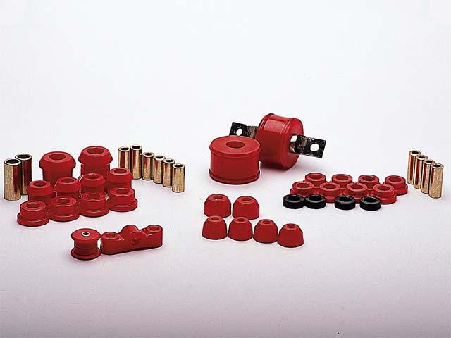

    А кто что слышал про полиуретановые заменители сайлентблоков? Слышал, что дорого, но почти вечно. Но это в Европе. А как в России?

    Слышать то слышал, но в продаже не видел
    Да и для чего,если сайланблок вечный, а шаровая износится, обратно
    перепресовывать, хотя.....

    Passat Аватар для DENdyRec
    15.12.2005
    Российская Федерация, Санкт-Петербург
    1,935
    Получено: 6
    Цитата Сообщение от захаркин андрей алексееви
    Продаются все и нижние и верхние. Результат Cool This
    Вот и про полиуретановые говорят, что ВО!!! Тока где их нарыть?
    KIA Sportage 3

    DENdyRec
    Попробывать можно узнать в магазинах, занимающихся доставкой
    товара для тюнинга, помоему где то там и видел, не помню где...

    Цитата Сообщение от DENdyRec
    Тока где их нарыть?
    на тюнинговых сайтах...моему другу из Штатов привозили...

    Везет - все с руками и время есть... А у меня все скрипит и скрипит справа, когда по "полицейским" прыгаешь... Уже теперь до весны...
    А эти замечательные "красные штуковины" их только на новую подвеску ставят или на хоженную тоже можно? Или это как говорят "полный колхоз"?
