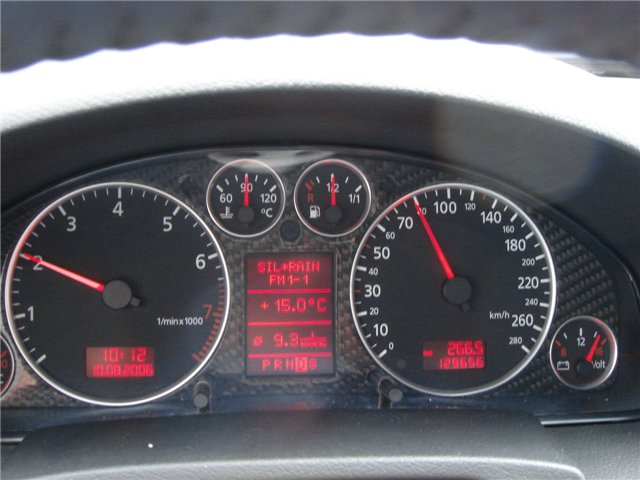

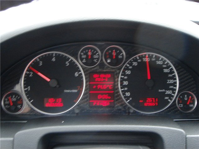

    Цитата Сообщение от Fobus
    на 5-ой на 100 км/ч какие обороты мотора?
    ну вот смотри - это на 80 км/час
    а это - на практически 100 км/час (сорри за качество)

    1967s
    Почти ХХ... Да Серег, мощная она у тебя
    P.S. А указатель температуры масла на приборки зачем они приделали? Неужели активно пользуешься?

    1967s
    С кнопками ясно.А вот с оборотами.У меня на 100 км/ч(GPS данные) обороты до 2 тысячь не доходят даже.
    [pic]3230[/pic]
    За качество сорри тоже.Низковаты обороты. .Хотя разгон очень резвый на этих обротах. У меня в АЕВ(В5) на 100 км/ч были обороты ~2700.А тут даже до 2000 не дотягивают
    Кирилл - ты лучше обрати внимание на средний расход топлива...
    (не подстава - реально к моменту съемки проехал без остановок уже около 200 км)
    не поверишь - в мануале написано :
    " при тяжелых условиях движения температура масла может подниматься....в случае если это произошло - снизьте скорость и нагрузку на двигаетль, пока температура не опустится в допустимый предел..."
    ну почти так...дословно...
    не смотрю конечно...на фик он мне...
    Fobus
    Саша - это не повод беспокоиться...
    обороты зависят от типа используемой АКПП и главной пары...
    в частности - у тебя просто другая коробка..
    кроме того - это относится к тому же - мощность твоей машины 230 лошадей...а у моей - 250...
    Добавлено спустя 4 минуты 42 секунды:
    на самом деле - это как раз хорошо...
