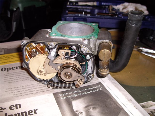

    Цитата Сообщение от radnn
    Вроде ДЗ такая штука, что и ломаться нечему
    Есть чему поламака
    Цитата Сообщение от Ramz
    Пишет что датчик холла
    Он может как то влиять на это???
    Конечно, один из главных датчиков. Номер или описание ошибки есть?

    Цитата Сообщение от pavel1
    Есть чему поламака
    Ежели токо графитовый слой поистерся на переменном сопротивлении

    radnn
    Не только
    [pic]2186[/pic]

    pavel1
    Так и я про то, посмотреть надо.
    Теперь ясно чего смотреть в первую очередь.
    Глюковина-то не дешовая
