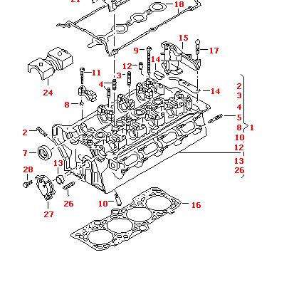

    Добрый день
    Подскажите что за деталь. Вот номер детали 058 109 217
    Она находиться возле крышка клапанов.
    Я поменял прокладку крышки клапанов и где проходит прокладка там сухо, а там подтек масла.
    Passat B5 1.8T 20V AEB 98г. АКПП Американец

    Натяжитель цепи

    в твоем случае, наверное не он, а его прокладка, хотя гемор один ИМХО, правда денег немного меньше
    номер этот - натяжителя цепи..(поправил)
    на картинке - номер 14...там подтекает?
    это прокладка натяжителя...

    У меня та же история. Но чтобы поменять эту прокладку, надо снять распредвалы. Снять их - ерунда, а вот без специальной приспособы, говорят, назад не поставишь.

    И так, у меня была та же история:
    1. Распредвалы не надо снимать не в коем случае.!!!!! [-X
    Что я делал:
    Откручиваешь все болты натяжителя, у тебя будет ход натяжителя вверх и в сторону, насколько можно преподымаешь и вытаскиваешь эту прокладку.
    Далее я ее засунул в бензин промыл, далее намазал с двух сторон герметиком и засадил туда поновой. закрутил и все вуаля, нет проблем.

    да нет там геморра...
    да нет...не надо...

    Спасибо, что подсказали, как правильно. Это мне СВОИ (!!!) в сервисе сказали эту фигню: надо, мол, снять распредвалы.
    Я и собрался по весне их снимать, чтобы поставить новую прокладку.

    Да подтекает имено в этом месте
    меняй эту маленькую прокладочку...
    только у нее свой номер - VAG 058 198 217
    Lues
    я посмотрел...
    ты прав - номер этот - натяжителя...
    куда мои глаза смотрели...
    в прошлом сообщении я поправился...

    Заодно вопрос:
    можно-ли заменить натяжитель цепи неснимая распр. валов ?
    можно...
    но только если не менять саму цепь..

    Сегодня поменял прокладку. Делать очень неудобно: натяжитель цепи чуть-чуть приподнимается вверх (только-только вытащить-вставить прокладку) и только градусов на 7-10 поворачивается по часовой стрелке. Хотел новую прокладку обмазать герметиком (для лучшей лучшести), но не смог даже толком протереть плоскость натяжителя от масла.
    Может, его надо было сильнее тащить вверх и в сторону? Я, честно говоря, побоялся сломать.

    Натяжитель сжимается приспособой, которая идёт в комплекте с новыми натяжителями.
    И места там вполне достаточно для замены прокладки.
    Не надо никакого герметика.
    Надеюсь, прокладку купил оригинальную, которая состоит из двух частей?

    Прокладка неоригинальная, но из 2-х частей. Да Бог с ней, с прокладкой. А вот что касается приспособы... Хоть как она выглядит-то? Я не думаю, что это сложная конструкция и сделать, вероятно, ее не так уж и сложно.
