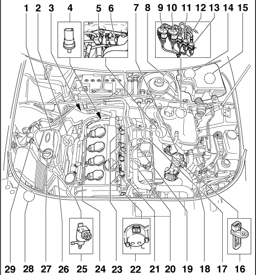

    Прошу прощения за уже обсуждавшуюся тему.
    Стрелка температуры показывает то 90 то 0 из форума я узнал что вероятней всего датчик ОЖ приказал долго жить. где он находиться не знаю в Базе знаний показан только двигатель 1.6 Подскажите если можно с рисунком. Если есть другие мнения не стисняйтесь.
    Заранее благодарен.
    13.04.2005
    22,541
    Получено: 14
    valeriy
    на картинке - номер 4
    по теме - это действительно косяк ДТОЖ...
