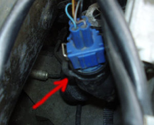

  6. #46
    13.04.2005
    22,541
    Получено: 14
    Mikser
    ДТОЖ - сзади двигателя - между мотором и моторным щитом
    вот примерно так на схеме...
    сам датчик - номер 4...скобу (10) и кольцо (5 - которое верхнее) нужно заменить на новые...
  7. #47
    04.07.2006
    Россия, Барнаул
    103
    1967s
    ...СПАСИБО... после выходных займусь ...
