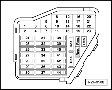

    посмотри предохранитель №28,он должен отвечать за бензонасос(он третий снизу в левом ряде больших предохранителей).Вынь его и посмотри на свет,если сгорел-увидишь разомкнутую дорожку

    Цитата Сообщение от Кисуля
    Если бы я дура грешная знала как выглядит сгоревший предохранитель
    вот картинка...предохранитель номер 28..
    сама эта плата находится в левом торце приборной доски (открываешь дверь водителя и снимаешь с приборной доски крышку торцевую...можно хоть пилочкой для ногтей её поддеть аккуратно... )
