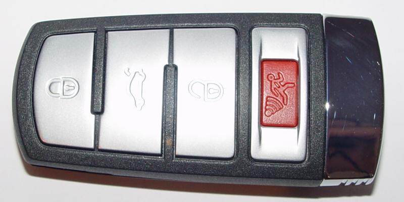

    А это что такое?

    Ключ от B6 А красная кнопка...Видимо штатная сигналка
    Красная кнопка - это "PANIC" - на др. вариантах ключей она располагается сбоку
