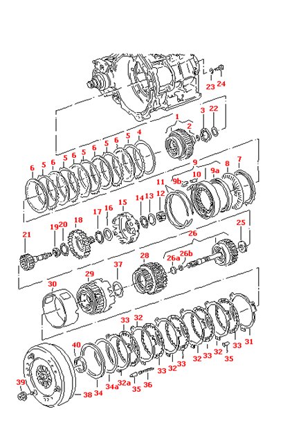

    "Множественные диски" и прижимаются к чему ?....
    Я то чайник, мне по простому бы да на картинке где увидеть [/quote]
    К пластинам, которыми они проложены, на фрикционы момент приходит с внутреннего вала, а пластины передают его на, как-бы, внешний. Таким образом, происходит подключение пакета.
    Описано очень схематично.
    13.04.2005
    22,541
    Получено: 14
    AndreSabre
    ссылка - вот почитай -
    http://enc.auto.vl.ru/2994/#03
    например фрикционы - вот они, на картинке - все эти кольца (вернее - почти все)

    979
    Вот так выглидит в зборе

    Ну это ведь не все. Надо было и вторую "половину" выложить...

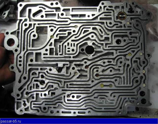

    ты же видишь - валы и шестерни там есть...немного...
    а вот и плита гидроблока (в народе - "муравейник") -
    правда - интересная часть АКПП
    фото - из статьи Sergei "ремонт АКП"
