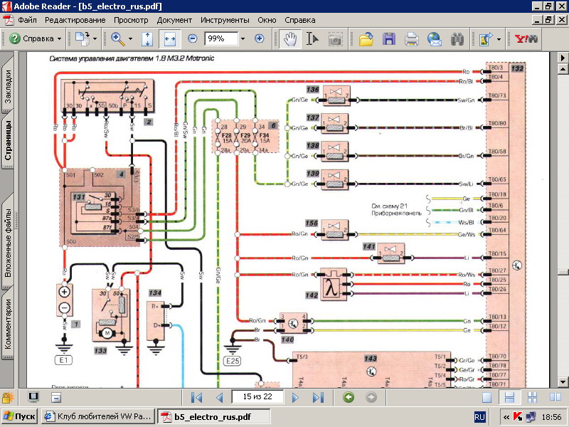

    pavel1,скинь пожалуйста схему проверки сигналов
    01.02.2006
    Великий Новгород
    64
    8,002
    Получено: 817
    Отправлено: 1,016
    [pic]356[/pic]
    На моей схема не совпала с фактом нумерация выводов (блок №140), но по цвету правильно. У тебя такой ДМРВ?
    В данном случае красный провод 12 В
    Желтый +5, зеленый- сигнал, коричневый - масса. Омметром при выключенном зажигании желтый и зеленый провод не должны звониться с коричневым (масса)
