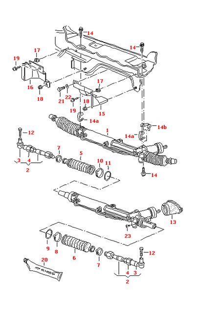

    При торможении с небольших скоростей, перед самой остановкой раздаётся ощутимый одиночный стук в руль, проявляется не всегда. Как самому диагностировать причину или может кто сталкивался? Подвеску не так давно диагностировал в ТМ, сказали супер. Колодки и диски свежие, прошли 1500 км. В поиске был
    13.04.2005
    22,541
    Получено: 14
    честно - один раз пару лет назад...
    есть вариант - когда ослабляется крепление рейки к кузову...

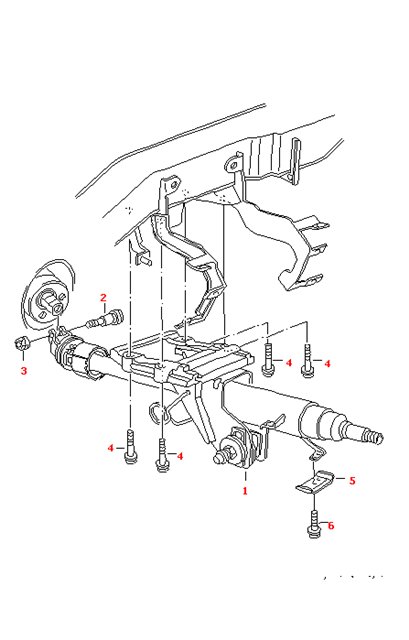

    ещё :
    сам карданчик рулевой колонки...(который за изменение длины "вперед/назад" отвечает)
    14.04.2006
    5,050
    Получено: 572
    Отправлено: 383
    Цитата Сообщение от 1967s
    да...на яме или на подъемнике...
    Не имею
    Он в салоне или в моторном отсеке
    13.04.2005
    22,541
    Получено: 14
    в салоне....как раз у дырки в моторном щите...(или его крепление)
    (все это лишь предположения - возможно просто что то в суппортах или в рычагах постукивает)

    а вот заодно - как рейка крепится -
