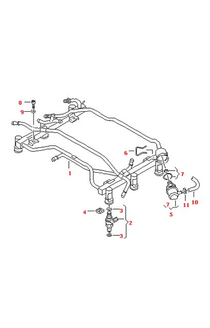

теоретически реально...Сообщение от MadC@t
на 2,7 Biturbo, реально замерить давление по каждой турбине
практически - НЕТ!![]()
не...Сообщение от MadC@t
А Сергей чёт подозрительно молчитговорю :
подключиться можно в ваккуумную трубочку регулятора давления ТОПЛИВА
в разрыв трубки - тройник...на отвод - как раз трубку к датчику в салоне..
вот - номер 10 на картинке
консультация получена у Алексея Каlеха![]()

Наконец нашел минутку врезать шланг. На счет тройника. В нем (как видно) нет никакого калибровочного отверстия.
ПонятноСообщение от kolega777
ТРОЙНИК ОБЯЗАТЕЛЬНО!!!!
Мне показалось, что в моем комплекте 2 варианта подключения: с тройником и без. И т.н. калибровочный штутцер имеется отдельно от тройника поэтому я обошелся без тройника.
Показания прибора следующие:
-при стоящей машине на полном газу доходит до 0,5 бар
-при движении до 1,5 бар (правда погонять не удалось - пробки)
