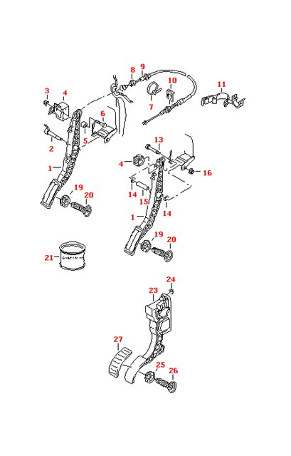

    Проблема сигнализирующая о себе как EPC не дает ездить, так как когда машина прогревается при нажатии педали газа не происходит набор оборотов, а машина работает на холостом ходу как и работала, а педаль как будто отдельно существует (жми хоть как, а толку не на грамм). Кто то здесь кричит чистить дросель, кто что вообщем. Вы вот мне скажите может дело в датчике педали газа да и только? И если в нем где эта хрень находится и как должна выглядеть. А лучше подскажите мастера в Саратове который такие проблемы может решить как два пальца. у меня Lupo 1.0 MPI 2000г.
    р.s. Дросель почистил и адаптировал - не помогло.

    деталь номер 23...модуль педали газа с электронным управлением...

    и Mex@n!K тебе ещё в прошлой твоей теме всё сказали, добавить тут нечего, сначала диагностика. Загорание лампочки EPC говорит о неисправности электронной педали газа, а конкретнее что чинить или менять можно сказать ТОЛЬКО после диагностики.

    А насчет отсутсвия профи в Саратове это зря есть такие и без вашей помощи нашел и причина оказалась не в педали газа и не в ДЗ а в педали тормоза, а именно блокировки педали газа при нажатом тормозе (стала заедать) исправили за пять минут сел и поехал!!! так что "граматьё" здесь собралось редкостное
