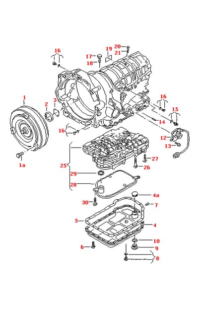

    дальше :
    чтоб было тебе понятно как и чего - смотри на картинке номер 28...
    как по твоему - это похоже на "сито маслозаборника"?????
    это реальный фильтр... и на картинке и в жизни... [-X
    какие ещё будут вопросы?
