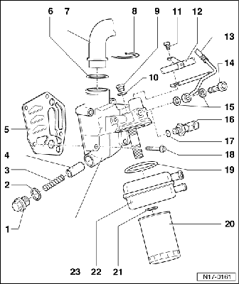

    Сергей ты-же сам мне схему прислал,вней имеется такой клапан.
    У меня в корпусе маслоохлодителя стоят :
    1. перепускной клапан. (держит масло в ГБЦ)
    2. редукционный клапан (он находится в низу в этом корпусе, он состоит из пружины, цилиндра и пробки с упл. кольцом)его можно отвернуть не снимая корпус масл-дителя.
    неверно...клапан - ОДИН...
    я тебе присылал по-моему рисунок корпуса держателя...
    а там - ОДИН клапан...который держит масло в ГБЦ...ну нет там никакого второго... [-X
    разве я хоь раз сказал, что там ДВА клапана... [-X
    и тогда я тоже сказал тебе про ОДИН клапан...
    вот сама картинка, правильно?
    номер 1-4 это и есть собственно клапан...один...он...другого нету...
  3. #63
    18.11.2006
    Россия, Кашира
    65
    280
    клапан который держит масло в ГБЦ завеанут в нутри со стороны БЦ
    он точно такой-же как на АЕВ.
    а 4 ЭТО РЕДУКЦИОННЫЙ КЛАПАН
    Я их оба проверял они нормально держат.
    хотел отвернуть перепускной клапан но не стал , наверно зря надо было проверить его, у нас ведь он в корпусе маслоохлодителя а не в насосе
    Толя - черт с ними, с клапанами в держателе...
    мы тебя поправили по теме вот этой твоей цитаты
    речь идет о клапане НАСОСА...масляного...в поддоне ...
