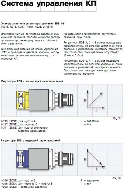

    У меня продолжается эпопея с коробкой. Когда начинает холодать при запуске двигателя коробка становится в аварийный режим. Даю ей немного поработать в позиции Р и перезапускаю двигатель. Дальше всё работает идеально. Это продолжается уже года полтора. При чем в тёплое время года про эту неисправность приходится полностью забыть.
    Сейчас холодно и при запуске часто коробка начинает трепать нервы. Поехал на диагностику в Алеа-Моторс Юг (вроде как представитель Фольксвагена и Ауди). Сказали 3-ий соленоид. Купил масло, прокладку, фильтр и соленоид 01L927331. При замене оказалось, что номер соленоида не совпадает с установленным. Они имеют немного разную форму и давление на них разное было указано. Самый большой вопрос был откуда считать. Считали и слева направо и справа налево, но они не совпали.
    Всё оставили как есть только поменяли масло, фильтр и прокладку. Потом загнали машину ещё раз на диагностику. Показало ошибку: 18233 Р1825 035 Клапан регулировки давления 3-N217 короткое замыкание на плюс. Так теперь никто не знает какой клапан надо менять и где он там именно находится. Типа ошибка N217 означает, что плиту менять надо. Одно радует, что хоть сами понимают, что это просто бред.
    Пожалуйста помогите определить где этот клапан находится именно и какой у него номер что бы заказать.
    [code] 18233/P1825 - Pressure Control Valve 3 (N217): Short to Plus
    Possible Causes
    * Wiring from/to Pressure Control Valve 3 (N217) Short to Plus
    * Pressure Control Valve 3 (N217) faulty
    Possible Solutions
    * Check Wiring from/to Pressure Control Valve 3 (N217)
    * Check Pressure Control Valve 3 (N217)
    * Check Measuring Blocks
    Special Notes
    * Pressure Control Valve 3 (N217) might be referred to as Solenoid Valve 6 (N93)
    * Start with checking connectors for corrosion or water damage, in case of 01V transmission pay special attention to 16-pin connector between valve body and wiring harness. [/code]
    наверно так: http://www.passatworld.ru/phpBB2/viewtopi ... 401#755401
    http://www.passatworld.ru/phpBB2/viewtopi ... 839#992839
    http://www.passatworld.ru/phpBB2/viewtopi ... 206#984206
    про плиту - это они погорячились, конечно..менять надо именно этот клапан (предварительно проверив его проводку хотя бы от круглого разъема на корпусе АКП...) (по ссылкам SerV)
    по поводу как считать и тд - можешь все найти здесь :
    http://www.zf-group.com/pdf/5HP19FLA.pdf%22%22
    ( а вообще - найди лучше тех, кто занимается исключительно АКПП... )

    1967s, а может можно в программе увидеть этот клапан 3-N217, его местонахождение и номер. Я просто понять не могу, диагностика указывает на один определённый клапан. Иду в отдел запчастей, а они не знают, что это за клапан. Возвращаюсь к диагностам так они тоже естественно ничего не знают. Только свой комп к разъёму могут подключить и прочитать, что высветится на дисплее. Какой-то заколдованный круг получается.
    в ссылке, которую я выше дал - все это есть...
    просто они этому не обучены... (не хватает на всех профи...)
    (я могу тебе вечером помочь - когда домой доберусь...)
    или напиши в ЛС форумчанину с ником vladd... (он много лет профессионально занимается нашими коробками...)
    ну, что касается увидеть:
    честно говоря не знаю как именно ваг-ком определяет твою коробку, но
    есть например такой лейбл http://www.ross-tech.com/vag-com/downlo ... 00-0xx.lbl
    в котором есть запись по группе:
    [code]006,1,Selector Lever,Position,Display Range: P/R/N/D/S/TT/PL/MI/ZS/ER
    ; P - Parking
    ; R - Reverse Gear
    ; N - Neutral
    ; D - Drive (Normal)
    ; S - Drive (Sport)
    ; TT - tiptronic Mode
    ; PL - Plus (upshift in tiptronic Mode)
    ; MI - Minus (downshift in tiptronic Mode)
    ; ZS - intermediate position (selector lever between 2 gears or driving modes)
    ; ER - ERROR
    006,2,Valve current,clutch valve 1,N215 (Display Range: 0...1.530 A)
    006,3,Safety valve 1,(N233),Display Range: 0...100 %
    006,4,Main pressure,valve current,N217 (Display Range: 0...1.530 A)[/code]
    дополнительно см. вложение (с 10 стр.)
    для примера (в твою коробку EYF никогда не глядел), но соленоиды на аудях примерно так:
    соотв.:
    1 Drain plug
    2 Sealing ring
    3 Bolt
    4 Oil pan
    5 Gasket
    6 ATF sump (Transmission Filter)
    7 O-ring
    8 Screw
    9 Valve body
    10 O-ring
    11 Speedometer Vehicle Speed Sensor (VSS) -G22-
    12 Sender for transmission output RPM -G195-
    13 Sealing ring for selector lever shaft
    14 Selector lever
    15 Slotted spring pin
    16 Multifunction Transmission Range (TR) switch -F125-
    17 Screw
    18 Bracket for multifunction switch harness
    19 Screw
    20 Bracket for solenoids
    21 Solenoid valve 3 -N90-
    22 Solenoid valve 2 -N89-
    23 Solenoid valve 1 -N88-
    24 Pressure regulator valve 5 -N233-
    25 Pressure control valve 2 -N216-
    26 Pressure control valve 3 -N217
    27 Pressure control valve 4 -N218-
    28 Pressure control valve 1 -N215-
    29 O-ring
    30 Spacer sleeve
    31 Sensor for transmission RPM -G182-
    32 Screw
    33 Wiring harness

    1967s, ссылка к сожалению не открывается . Если не трудно может посмотришь, возможно адрес немного неверно указан.
    Буду стучаться в ЛС Vladd(у) может поможет разобраться с местом нахождения клапана. Тогда я думаю и заказать его уже можно будет. Но если какая ещё инфа есть - напиши пожалуйста.
    Добавлено спустя 23 минуты 23 секунды:
    SerV, я как раз такую картинку и имел в виду. Правда на моей коробке этих соленоидов немного меньше. Если не ошибаюсь их там 6 шт. Заказывал соленоид с номером 01L 927 331. Он не подошёл. Третий соленоид слева (и справа кстати тоже) имели другую форму и абсолютно другое рабочее давление. Там были еще 3 соленоида зелёного цвета. Мы их правда не вытаскивали, но указанное на них давление немного отличалось от приобретенного и три последние цифры тоже были другие. Кстати, мой соленоид имеет коричневый цвет.
    я честно признаюсь, я не видел твою коробку "в разрезе", но ...
    базируясь на общих знаниях, могу предположиться что сама по себе ошибка - плод электронно-электрических взаимодействий (механику ваг-ком не нюхает), поэтому и ошибка бывает 3-х видов:
    1-ый вид: Pressure Control Valve 3 -N217 Electrical Fault in Circuit === P1824
    2-ой вид: Pressure Control Valve -3- for Auto. Transmission -N217- Open Circuit/Short Circuit to Ground (GND) === P1825
    3-ий вид: Pressure Control Valve -3- for Auto. Transmission -N217- Short Circuit to B+ === P1828
