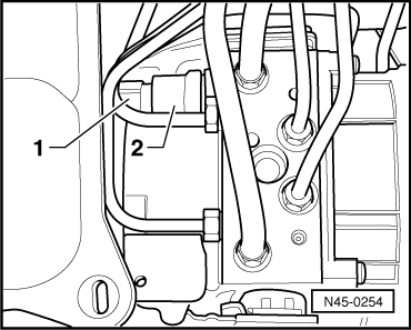

    Цитата Сообщение от McMiron
    Ошибка 059В
    01435 059B Датчик давления 1 в тормозной системе-G201
    этот датчик установлен на блоке АБС (вкручен в него) - со стороны расширительного бачка ОЖ...(проверяй проводку, разъем, меняй датчик)
    датчик - 2...разъем - 1...
