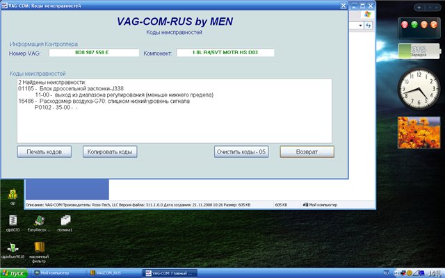

  14. #1714
    11.11.2007
    Россия, Москва, ЮАО
    301
    Всем привет! Товарищь поменял масло и воздушный фильтр! Машина после этих операций не хочет заводится! Двигатель AEB. Вот что выдает диагностика!
    При попытки завести машина ужасно троит а при нажатии на газ сразу глохнет!ПОмогите машина нужна к завтрашнему дню!
  15. #1715

    Цитата Сообщение от Zhan-V
    Компонент: 1.8L R4/5VT MOTR HS D03
    Кодирование: 04001
    Код Сервиса: WSC 05314
    2 Найдены неисправности:
    00575 - Давление во впускном коллекторе
    11-10 - выход из диапазона регулирования (меньше нижнего предела) - Спорадическая
    16500 - Датчик температуры охлаждающей жидкости-G62: недостоверный сигнал
    P0116 - 35-10 - - - Спорадическая
    если ничего не беспокоит - стереть ошибки, откатать какое-то время, снять заново...появятся вновь - заменить ДТОЖ, по наддуву - начать с опресовки.
    первым делом проверить на подключение "фишку" расходомера (сверху, на корпусе воздушного фильтра). Если всё подключено - проверить проводку дмрв - эбу. если всё хорошо - то дмрв мертв. Заслонку снимали ?
  16. #1716
    11.11.2007
    Россия, Москва, ЮАО
    301
    По моему заслонку отсоединяли! с дрмв снимали фишку результата 0 все по прежнему ничего не меняется.
  17. #1717
    проверить тросик газа, сделать адаптацию. (зачем снимали заслонку при замене масла и воздушного фильтра...? ). Если фишка дмрв одета и проводка цела, то
    Цитата Сообщение от enot
    дмрв мертв
    (при замене фильтра что ещё делали..?)
  18. #1718
    11.11.2007
    Россия, Москва, ЮАО
    301
    Заслонку отсоединили после! Как все сменили хотели завести не заводится и полезли по всей машине! Я только вернулся от него диагностику подцепил! я тоже подумал что дмрв мертв. но насос топливный что то слабо качает как мне показалось!

    30,221
    Получено: 6,737
    Отправлено: 4,716
    с чего тебе так показалось ? (без замеров и конкретных цифр - не может ничего казаться).
    снимайте заново...чистка и адаптация.
    (проблемы с запуском по этой причине).
