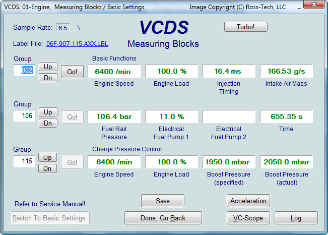

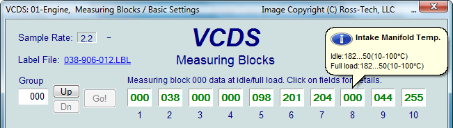

  2. #1662
    138
    Цитата Сообщение от dimon74
    где найти расшифровку групп что какая обозначает
  3. #1663
    138
    Делал диагностику первый раз может кто подскажет ?
  4. #1664
    18.04.2008
    4,022
    Цитата Сообщение от RomanWV
    Делал диагностику первый раз может кто подскажет ? =D=
    для машин разных годов и типов, группы могут быть разными.
    все группы кроме 000
    подписаны, что вас смущает глянуть в экран и прочесть что именно вы смотрите?
  5. #1665
    138
    SerV? спасибо. Понял теперь, что надо просто напросто кликнуть по номеру группы в окне. Опыта работы с программой вообще нет.
    Будем изучать. С помощью отзывчивых одноклубников.
