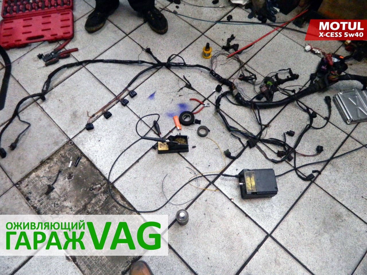

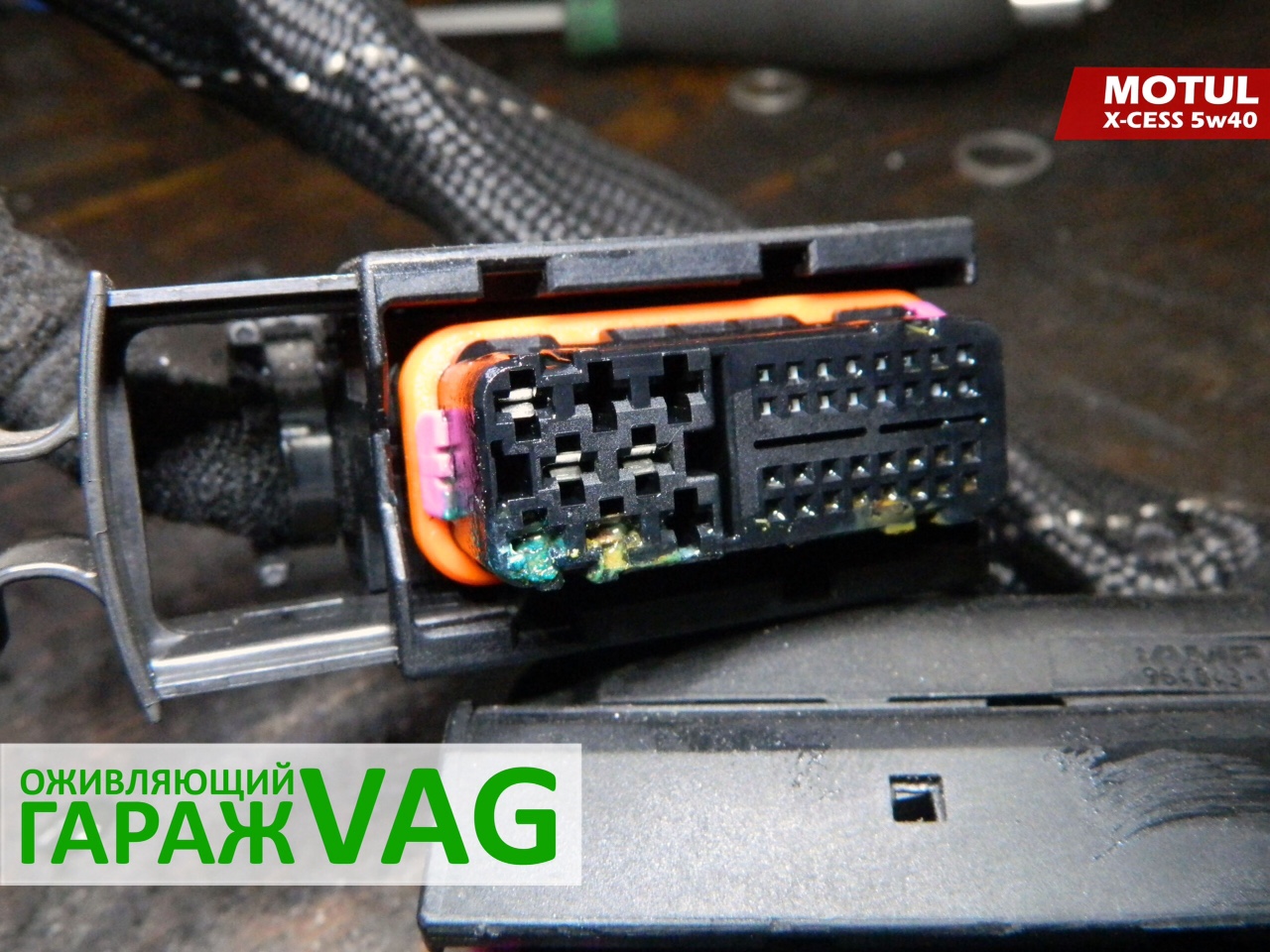

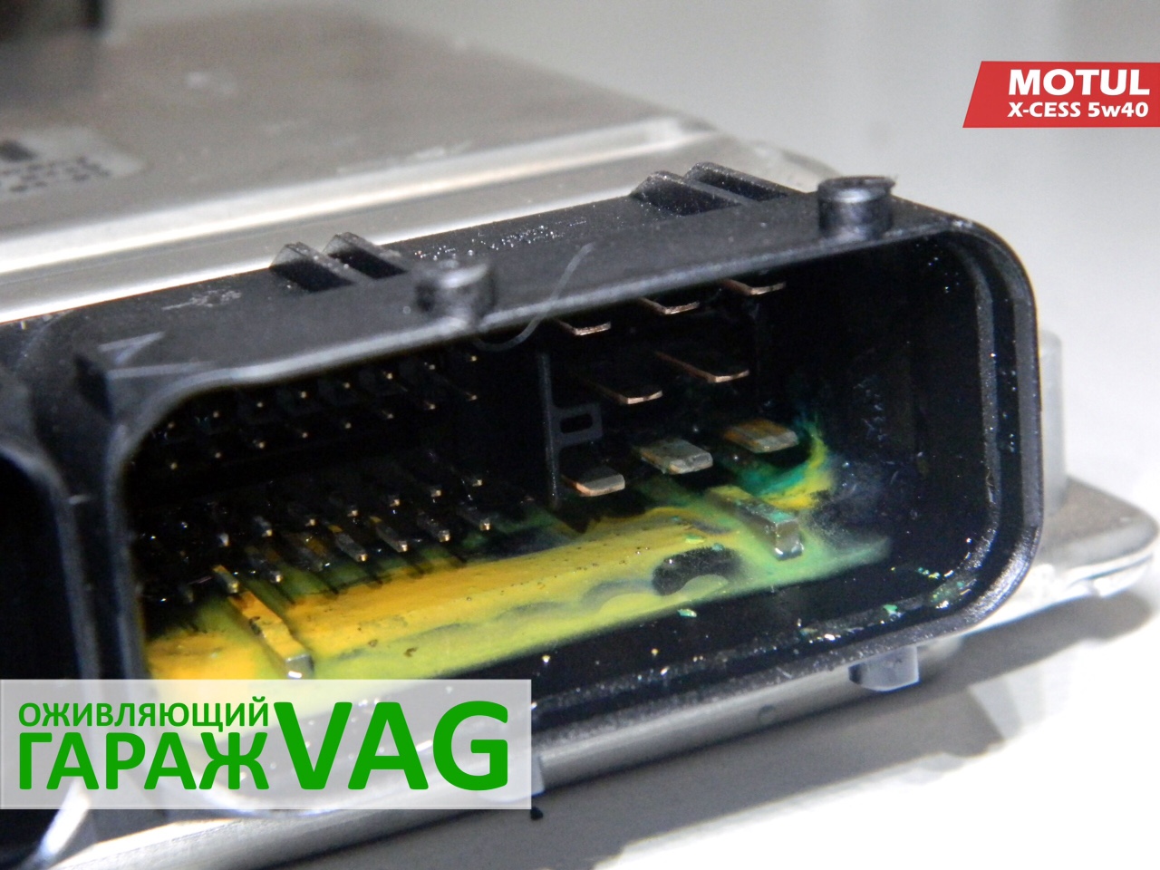

    Всем привет! Вылезли ошибки: 17705 - падение давления между турбиной и ДЗ, 17544 - переобеднение на ХХ и 17976 - Блок дроссельной заслонки J338 - механическое повреждение. Что Дроссельную заслонку под замену? На холостом ходу машина троит. По падению давления: все клапана поменял, дырок нет. Может она выскакивать из-за неисправной ДЗ?

    BLACK B4, легко, но перед заменой дз проверь проводку от эбуд до заслонки, часто именно вода в разьемах эбуд дает подобную картину, искажает сигналы с дпдз и из за разницы показаний учета нагрузки между основным (через дмрв) и аварийным (через дпдз) алгоритмами, вылезает 17705

    BLACK B4, Сначала ДЗ поменяй, а там все и наладиться , если дыр на впуске нет.(а ты опресовку впуска точно делал??????)
    Точно и не раз.
    Главное, что могу раз завести, машина троит, следующий раз все ровно и без провалов. Едет бодро, а на ХХ работает с перебоями.
    VW PASSAT B5+, 2002 г. 1,8T, AWM, синий америкос, седан.

    BLACK B4, болтик на плюсовой клемме акб проверил? на котором провод держится тот что плюс на всю машину... я как то давно целый день с одним пассатом воевал, потом болтик зажал и все вылечилось, а было тоже то все отлично то фигак 17705, пропуски и по дз ошибка...
    была машина с залитыми мозгами, были с дохлым дмрв, были с дохлыми дз, с проводкой возле дросселя гнилой, с замыканием в моторном жгуте что к трубке ож под колектором стяжками прикреплен (все вкучу сплавилось, но это на а4-х бывало и дает ошибку на ддн)
    Болтик проверил, затянут, а вот жгуты проводов еще не потрошил.
    ДМРВ поменян, кстати жгут, который под коллектором идет, дергал, когда менял блидер, но внутрь не заглядывал. Спасибо за подсказки, распотрошу.

    BLACK B4, вот потрошить без причины лишнее... для начала посмотреть разьем мозгов и прозвонить провода от мозгов к разъему дз... посмотреть нет ли непосредственно возле разъема дз заломов проводов, потрошить все уже мера крайней необходимости...
    даже если проблема в жгуте, потрошить изоляцию не нужно, нужно снять жгут с авто и надрезая места склейки сдвигать изоляцию по проводам, потом после замены нужных проводов это все собирается в штатный вид как ничего и не было... а если распотрошить будет конский хвост а не проводка

    Цитата Сообщение от BLACK B4 Посмотреть сообщение
    Понял)
    Короче по разному бывает, иногда почистить тут
    И тут
    А иногда и так уже пора
    Ну или бывает пины в месте обжима внутри разьема Дз начинают отходить, но это больше за октавиями а5-ми с тфси замечено
