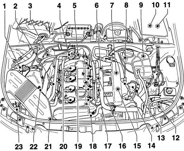

    Цитата Сообщение от fibonathi Посмотреть сообщение
    rockmann26,
    Под впускным коллекторм стоит клапан(от него идет трубка на управление клапаном подачи вторичного воздуха, под номером 4). Проверяй провода до него и мерь сопротивление самого клапана. Ошибка чисто по электрике. Где то короткое.
