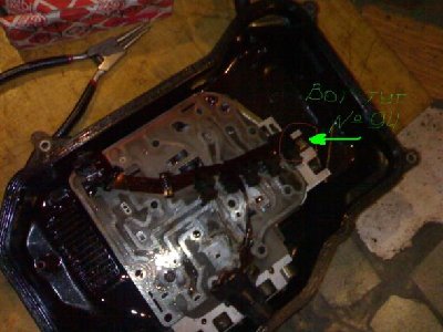

  15. #1155
    20.07.2007
    Россия, Пушкино
    16
    Здравствуйте всем!
    Подскажите, пожалуйста,ошибка 00270-клапан 7- N94 обрыв цепи,но как его найти,он подписан или какой по счёту?
  16. #1156

  18. #1158
    13.04.2005
    22,541
    Получено: 14
    сам 94-й клапан расположен на гидроблоке АКП...ошибка может быть из-за обрыва части токопроводящей ленты клапанов гидроблока...
    вот где он фактически : ( фото alex15rus )
