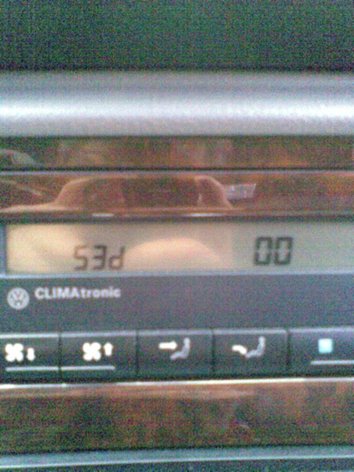

    Всем добрый вечер. И так в продолжение моей ошибке климатроника:
    53D (01341) -------------------- Блок управления комбинации приборов на шине CAN-комфорт-J285
    Сбросил ошибку нажав ECON на три сек. Когда клемму снял на пять минут и стер еще раз ошибку, только тогда пропала ошибка. И отопитель начал дуть горячим воздухом!!!
    На будущее, возможно когда-то у кого-то такая же появиться. На всем форуме только у троих человек такое случилось, включяя меня.

    sanyoua, еще у меня висит... но климат норм работает не мерзну... сбрасывается через климат... через какое-то время снова ловится... давно не смотрел... может через час появиться, а может через месяц...
