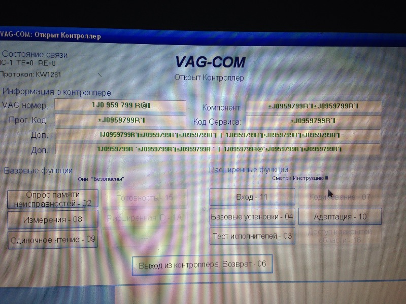

  11. #10031
    09.02.2011
    Йошкар-Ола
    32
    Всем привет.
    Менял датчики удара боковых подушек, после замены выскочило следующее.
    Как с этим бороться?

  13. #10033
    09.02.2011
    Йошкар-Ола
    32
    Цитата Сообщение от eremeev-84 Посмотреть сообщение
    Всем привет.
    Миниатюры
    Неужели я первый с подобной ошибкой.
    Если все сделано хорошо то после стирания ошибок они не должны появляться вновь. Решение ошибок такое http://wiki.ross-tech.com/wiki/index.php/01222

  20. #10040
    Phaeton Аватар для bounty
    15.10.2012
    Светогорск
    3,391
    26
    Получено: 103
    Отправлено: 76
    Всем привет!
    сделал сегодня самодиагностику климатроника! стёр ошибки!
    снова попытался зайти через шнурок! пишет - слишком много ошибок связи!
    в комфорте не проходит пункт "поиск неисправностей"
    и сам комфорт,я так понимаю,читает некорректно!
    фото прилагаю
    Версия VAG-COM: Релиз 311.2-N
    Шасси: 3B - VW Passat B5
    Скан: 01,02,03,08,15,16,17,19,35,36,37,46,47,55,56,57,58,76,77
    Адрес 01 -------------------------------------------------------
    Контроллер: 4B0 906 018 F
    Компонент: 1.8L R4 5VT G 0005
    Код: 05001
    Сервиса №: WSC 05311
    4B0906018F 1.8L R4 5VT G 0005
    1 Неисправности:
    16795 - Система подачи вторичного воздуха: снижение пропускной способности
    P0411 - 35-00 - -
    Готовность: 0010 1001
    Адрес 03 -------------------------------------------------------
    Контроллер: 8E0 614 111 B
    Компонент: ABS/EDS 5.3 FRONT D10
    Код: 0273004283
    Сервиса №: BB 24332
    Кодов не найдено.
    Адрес 08 -------------------------------------------------------
    Контроллер:
    Замечание: Ошибки связи
    Адрес 15 -------------------------------------------------------
    Контроллер: 1J0 909 607 A
    Компонент: AIRBAG VW3 S V04
    Код: 00065
    Кодов не найдено.
    Адрес 17 -------------------------------------------------------
    Контроллер: 3B1 919 860
    Компонент: B5-KOMBIINSTR. VDO V01
    Код: 04142
    Сервиса №: WSC 00554
    IMMO-IDENTNR: VWZ7Z0X1371300
    Кодов не найдено.
    Адрес 46 -------------------------------------------------------
    Контроллер: 1J0 959 799 R`
    Компонент: ±J0959799R`±J0959799R`
    Код: ±J0959799R`
    Сервиса №: ±J0959799R`
    Конец ----------------------------------------------------
    проверял сегодня у друга ауди а6с5 2.4
    не даёт зайти в двигатель!может кто знает откуда начать?
    или слать его на профильный форум?))
    заранее спасибо!
    Passat B5 Variant 1.8T ANB 99
