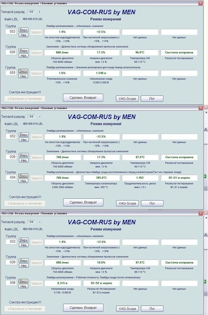

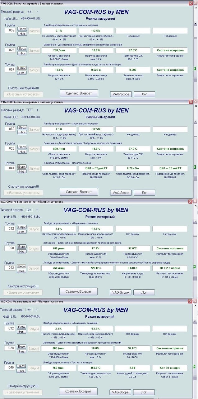

    Выходит ошибка.
    17522 - Ряд 1, зонд 2 внутреннее сопротивление слишком велико
    P1114 - 35-10 - - - Спорадическая
    Посмотри пожалуйста на значения по ВАГ-кому.

    leks33, Опрессуй впуск и устрани дыру/ы.
    Цитата Сообщение от leks33 Посмотреть сообщение
    17522
    Possible Solutions: Inspect O2 Sensor and Wiring Harness.
