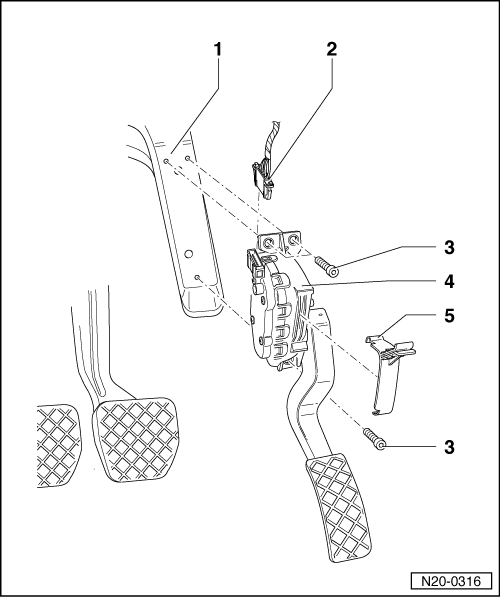

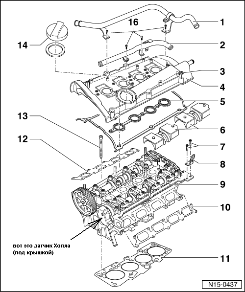

    Добрый день. Подскажите по ошибкам: 17746, 18047.
    И что нужно сделать?
    Passat B5, 1999г., 1.8Т, ANB, АКПП
    Skoda Octavia L&K, 2002г., 1.8Т, AGU, МКПП
    Audi A5 Sportback, 2011г., 2.0Т quattro
  5. #965
    13.04.2005
    22,541
    Получено: 14
    17746 4552 P1338 Ряд 1, датчик положения распредвала=>-G40: обрыв цепи/короткое замыкание на плюс
    18047 467F P1639 Датчики 1/2 положения педали акселератора-G79+G185: недостоверный сигнал
    а что беспокоит? ремонтов никаких не было недавно?
    в первом случае - это обрыв цепи датчика Холла...нужно проверять проводку и разъем ...если там все в полном порядке - проверять и менять датчик...
    во втором - проблема с электронным блоком педали газа...если там с проводкой все в порядке - нужно менять педаль в сборе с блоком...цена - в районе 100 долларов...
    сами датчики расположены в блоке 4...(картинка не твоя, но у тебя принципиально тоже самое)

    1967s, спасибо.
    Относительно недавно менял датчик Холла.
    А про педаль: ехал по трассе, выходя на обгон нажал на педаль акселератора, а результата никакого - только зажглась лампа ЕРС. После остановки на "газ" накак не реагировала.
    Часто на Пассатах "отказывают" педали акселератора? Или это частный случай?
    нет...не часто... всё-таки это довольно редкий случай...
    вероятно - придется менять...
    сам менял или на сервисе? возможно "накосячили" при установке - с проводкой ...а ещё там шторка капризная - легко испортить...

    А какие-нибудь предохранители/реле в цепи от педали есть?
    100$ -это новая или б/у?
    новая..
    эта ошибка не связана с предохранителями...проверь разъем и проводку...если нет - это умер один из датчиков...
