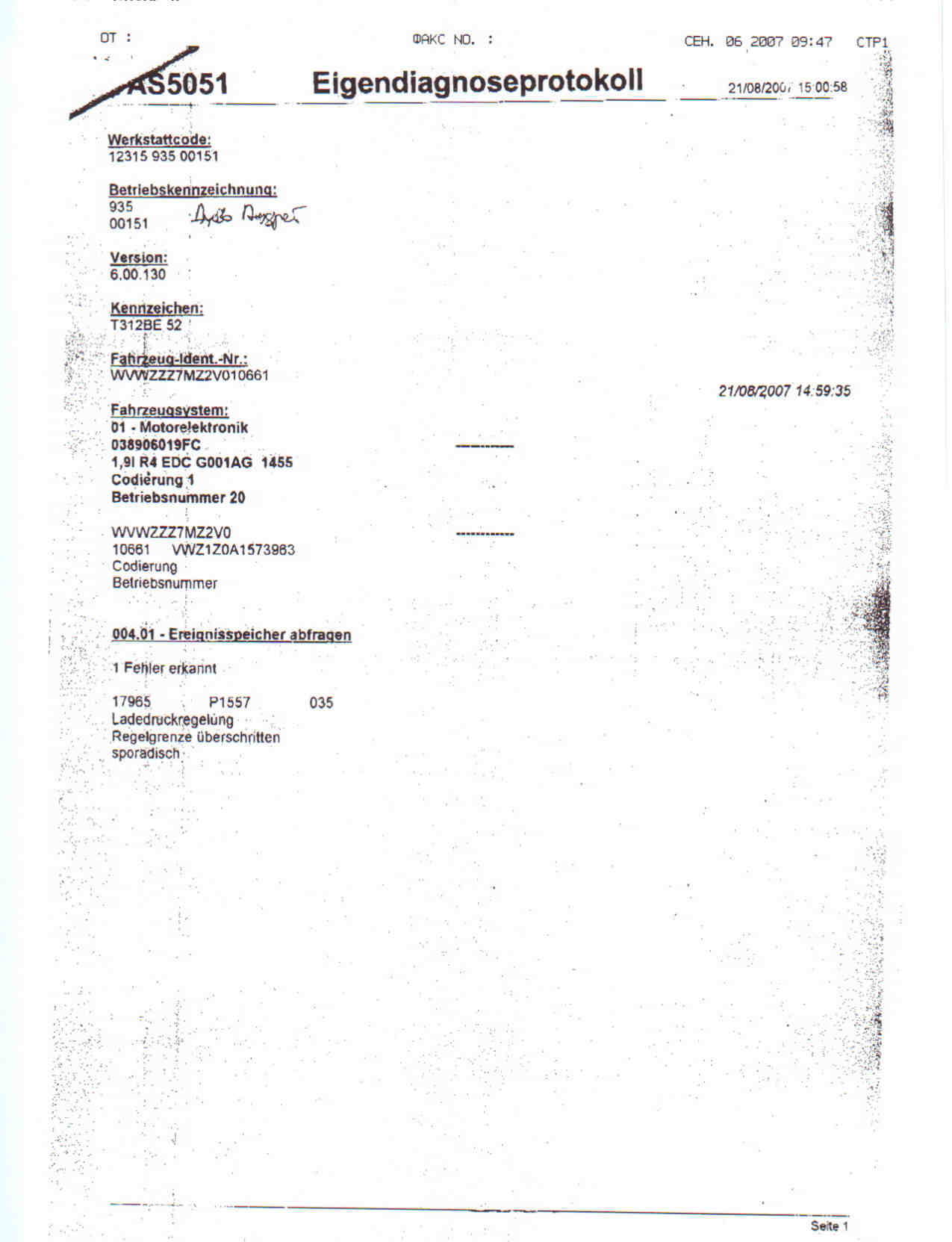

    Парни, хелп....
    Собрались ехать в Астрахань на Шаране друга, а у Шарана проблема: то тянет, то нет...
    Сделали диагностику у официалов, они тупорылые сказали не знают в чем проблема
    Похоже на клапан турбины....
    Лог прилагается...
    АЙ НИД ХЕЛП
  12. #692
    13.04.2005
    22,541
    Получено: 14
    17965 462D P1557 Регулятор давления наддува: выход из диапазона регулирования (больше верхнего предела)
    нужно проверять работу 75-го клапана
    нужно проверить работу геометрии турбины
    нужно проверить дырочки/подсосы
    всё просто...
    ищите...
