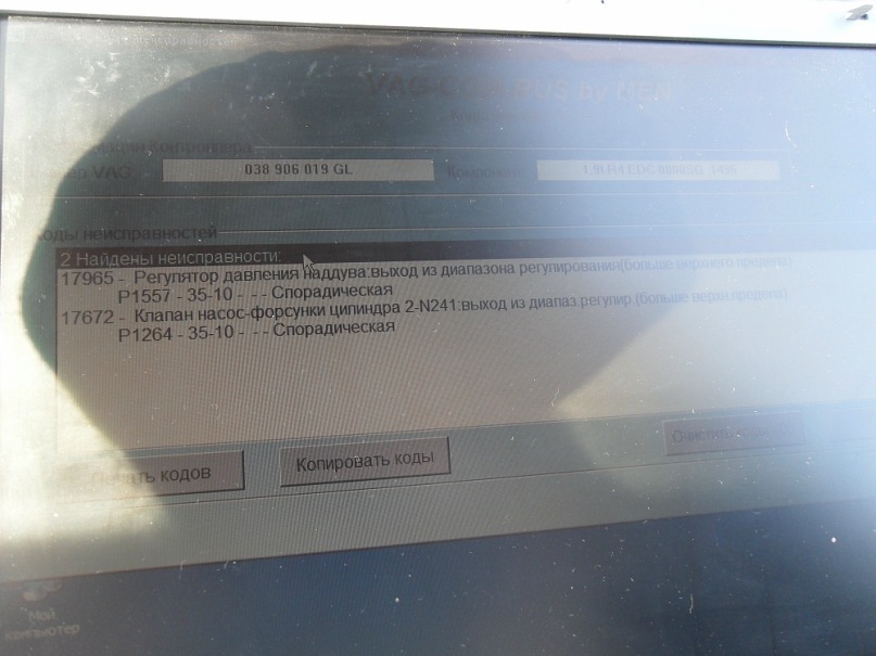

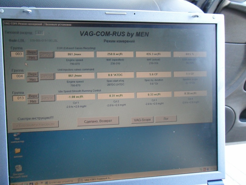

  16. #5476
    Polo Аватар для slon-br
    14.05.2011
    Беларусь, Минск
    390
    Получено: 6
    Помогите люди
    При разгоне до 110-120 загорается
    Если разогнать до 120 то после она входит в аварийный режим. Вот ошибки.
    Вот форсунки внизу
    Вот при нажатии газа
    B5+ 2002г 1.9 TDI 74 kw AVB . Я на DRIVE2.RU
