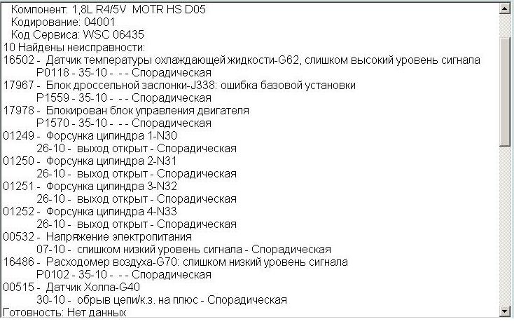

    Всем привет.
    По просьбе хозяина авто выкладываю логи, что к чему подскажите (попозже и хозяин авто подтянется)
    извините что картинкой, когда копирую ошибки и потом в тектовый файл вставляю, получается непонятная вязь

    Цитата Сообщение от Денис-80 Посмотреть сообщение
    Были плохие контакты на фишке лямбды,
    Контакты окислены были ? или еще что-то? и сколько у лямбды пробег ? чисто для себя спрашиваю...у меня тоже с лямбдой трабл...
    sema005,
    Цитата Сообщение от sema005 Посмотреть сообщение
    17978
    - не тот , либо неисправный ключ
    00588
    проверь проводку к подушке со стороны водителя.
    Проверь контактное кольцо и пружину ( на руле )
    00912
    Посмотри всю проводку и сами кнопки , плюс - блок комфорта, возможно он неисправен ( микротрещинки в плате , отошла пайка )
    Вяч-слав, 16502 - проверь проводку к датчику..Если цела, можно попробовать отогреть датчик, например в гор. воде.Если не поможет - нужно ставить новый.
    17967 - адаптируй ДЗ.
    17978 - что-то не то с иммобилайзером .
    01249 - 52 - читал, что из-за неправильно установленной сигнализации.
    00532 - проверит провода и штекеры к БЭУ...Проверить на пригодность гену и аккумулятор.
    Скорее всего - аккумулятор разрядился и не держит нужное напряжение.
    16486 скорее всего негодна проводка воздухомера/плохой контакт...Возможно придется заменить воздухомер.
    00515 -Проверь прводку к датчику Холла.
    Возможно,он неправильно установлен, либо испорчен ,или же - изношенный распредвал.
    Вяч-слав, По последней ошибке - можно проверить на исправность сам ЭБУ.
