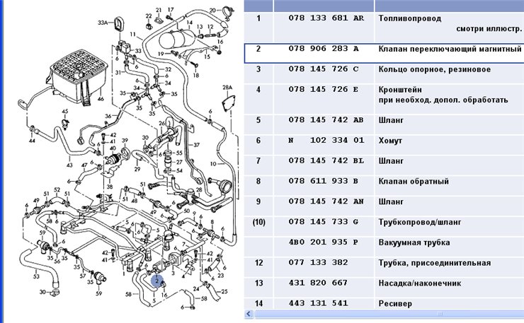

    Цитата Сообщение от tipo
    А нет ли у тебя картинок с указанием мест, в которых надо ковыряться. Спасибо за Поддержку
    есть...
    вот - сам насос СВВ (стоит за бампером перед правым передним колесом )
    вот - вся система вторичного воздуха (обратить внимание следует на герметичность и целость трубок/шлангов и клапан под номером 1 - это такой блестящий металлический бочонок сзади/слева ГБЦ если смотреть под капот...его хорошо видно )
    и ещё - проверить клапан подачи ВВ №112 (на картинке номер 10)
    реле системы - под крышкой ЭБУ слева - 373

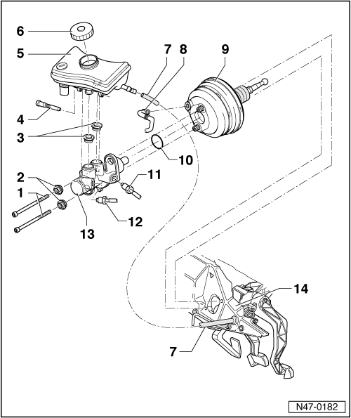

    2. тормоза
    собственно - нужно проверить шланги/трубки, клапан, ваккуумный насос
    вот - насос стоит под крышкой слева от бачка ГУР (номер 4 )
    проверить клапан 6 (ОТ усилителя он должен продуваться...в обратную сторону - НЕТ)и все соединения...
    в усилитель самому лучше не лезть...
    вот сам усилитель
    Цитата Сообщение от XoTabl4
    Это вот этот?
    нет..
    это тот же самый клапан подачи вторичного воздуха, как и номер 10 на второй картинке в прошлом сообщении ...
    одна из его трубок ( стрелка 7) как раз и идет к клапану № 249...
