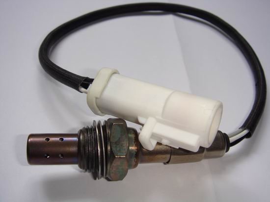

    на оригинальную, не оригинальную, либо на от ТАЗ 2110, но понадобится перепайка контактов.
    последний вариант разумеется попахивает "колхозом", но впринципе работает. насколько долго - не знаю.
    Цитата Сообщение от KOSTЯ Посмотреть сообщение
    А 1ую лямду трогать не надо ток 2ую на замену?
    второй уже лапти похоже, а первая работает, но без подогрева.
    поскольку это единая конструкция (датчик и подогрев), то лечить это не выйдет. (кроме одного правда случая, если проводок подогрева не отвалился)
    можно только тщательно проверить и вынести вердикт: да или нет.
    в остальных случаях - просто замена лямб. в твоем случае обоих (я так думаю)

    послушаю тебя и заменю оба.ток я не нашел разъем его,где он там?я так думаю просто выкручиваешь старый,снимаешь разъем(если есть,или паять?) и вкручиваешь новый,так?
  16. #4316
    18.04.2008
    4,022
    Цитата Сообщение от Pavel P Посмотреть сообщение
    сегодня датчик коленвала
    а датчик колена каким боком?
    01177 Engine control unit Defective
    с этой ошибкой к "доктору", либо чиповали и накосячили, либо мозгам лапти наступают. имхо.
    00513 Engine speed sender-G28 Implausible Signal
    а вот этой ошибки достаточно, чтобы двигатель имел проблемы с заводом. рекомендую его (датчик скорости) поменять.
    00668 Vehicle voltage terminal30 On /SP
    АКБ сел. или генератор не дозаряжает аккум.
    смотря какой ставить будешь если ориг/не ориг. то не надо ничего "паять". если от 10-ки то будешь провода сравнивать
    в остальном - вкручиваешь и выкручиваешь.
