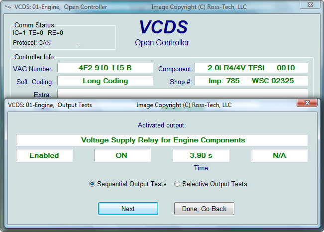

    Арииц,
    17887 - не простая ошибка, для начала убедись, что вакуумные шланги в порядке
    вторым этапом - запуск теста диагностики через ваг-ком.
