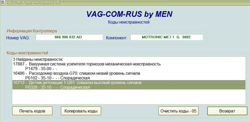

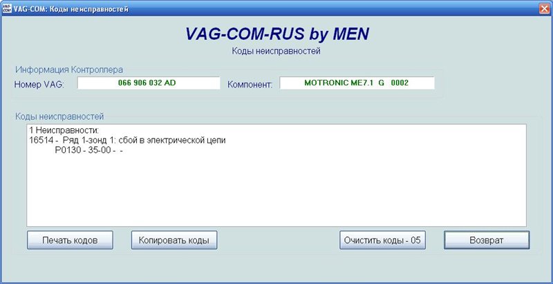

    В свечных колодцах была вода. И свечи и катушки были потоплены напрочь.
    Вытер всё насухо. Стало получше.
    Прошло недели 2. Теперь троит только на холодную. Реже – на трассе. Бывает обороты высокие, но не тянет. Как бы провалы.
    Проверил свечи на динамо-пистолете -в норме.
    Подскажите пожалуйста куда ещё посмотреть, что менять!? Катушки? Они как-нибудь проверяются? Свечи все поменять? Провода? Лямбда?
    «EPC» не выскакивает -как было у меня при поломке катушки пару лет назад.
    Двигатель AZX, VR5, 2002г.в., АКПП, Европа.
    Вот последние ошибки:
    До этого было:

    Что это значит(диагностика)?
    16804 P0420 Слишком низкая эффективность системы катализатора, Банк1
    16486 P0102 Расходом sper воздуха-G70 сигнал слишком маленький
    17522 P1114 Слишком Замыкани высокое сопрот е на друг ивление датчик ой клапан а кислорода банк 1, датчик2
    17545 P1137 Адаптации sp: Не обя смеси (адд.) наружено банк1 - систем неисправа слишком бога ности
    16517 P0133 Слишком Не обнару медленный сигн жено неис ал датчика кисл правности орода, Банк1-Датчик1
    что менять то надо, расходомер?

    Ребята, всем привет!
    Значит так: Вчера мы с SUB-C встретились и он помог мне с диагностикой, за что ему низкий поклон. Мужик сказал - мужик сделал. Уважаю таких людей! Спасибо тебе!
    Итак, считали ошибки. Ошибок конечно было куча. Сначала стерли их, а затем через какое-то время считали заново. Вот что вышло:
    По подозрениям похоже, что катушка козлит или ВВ провода. Верно я понимаю?
    Хотя, может и свеча пробивает?
    Подскажите пожалуйста по логам.
