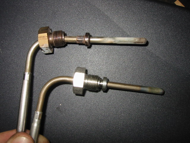

    2 Найдены неисправности:
    17861 - Датчик 1 температуры ОГ 1-G235: обрыв цепи/к.з. на плюс
    P1453 - 35-00 - -
    17865 - Датчик температуры ОГ 1 для 2 ряда цилиндров-G236: обрыв цепи/к.з. на плюс
    P1457 - 35-00 - -
    интересно, что означает?
    95% случаев датчики под замену, 5% проверить целостность проводки к датчику
    1,9 TDI, седан, AFN, 1997, Clima, МКПП- был
    b6, чёрный сарай CBAB-есть
    Как называются эти датчики? Номер может дадите.
    Спасибо!
  3. #4103
    18.04.2008
    4,022
    так и называются, сами же написали: Датчик температуры ОГ (отработанных газов)
    Exhaust Gas Temp Sensor 1 (G235)
    Exhaust Gas Temp Sensor 2 (G236)
    Номер может дадите.
    все номера - в теме: "узнать номер детали можно здесь"
    доброго всем вечера!!! подскажите что за ошибки? ауди а6 2000 года 2.7 би турбо AJK.
    Версия VAG-COM: Релиз 311.2-N
    Номер Контроллера: 4B0 907 551 G
    Компонент и/или версия: 2.7l V6/5VT G 0002
    Кодирование: 05552
    Код Сервиса: WSC 00012
    P1453 - 35-00 - -
    P1457 - 35-00 - -
    спасибо!
    В сервисе сказали что эти датчики и лямбдазонды одно и тоже. Так ли это?
