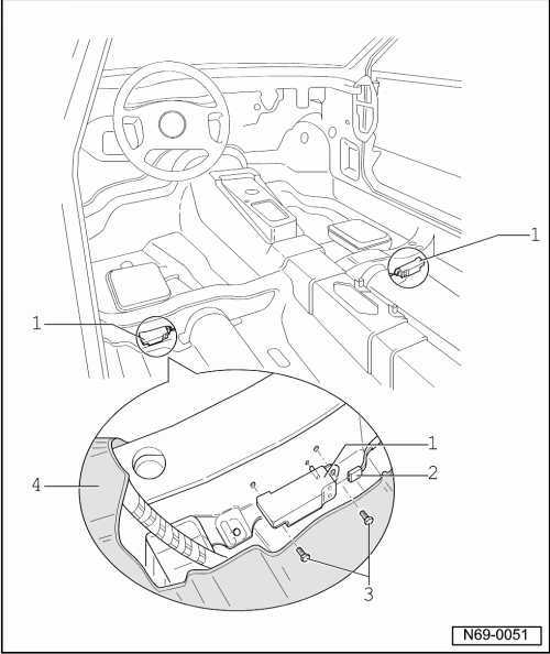

    Всем здрасте!Ребят подскажите, постоянно горит подушка безопасности на панеле.Бортовой комп. ругается,пишет подушка не исправна.Подключил Ваг ком,он выдаёт ошибку:Датчик удара боковой подушки безопасности переднего пассажира-G180
    29-00 - к.з. на массу.
    Подскажите кто знает что это за датчик и где он стоит,откуда начинать копать...????
    Сообщение от 1967s
    датчик бокового удара установлен под сиденьем водителя на силовой перемычке пола.
    Ребят ткните носом пожалуйста где этот датчик именно находится.Поднял обшивки под водителем около блока комфорта, не увидел там его.По картинке
    terco, тоже не могу понять где он... Помогите пожалуйста!!!
    VW Golf V 2.0 TDI DSG
  4. #3584
    13.01.2007
    11,812
    Получено: 238
    Отправлено: 60
    здесь смотрел?
  5. #3585
    Golf Аватар для slav'OK
    18.12.2008
    804
    ДА,именно!
    Это под водителем или где????
  6. #3586
    13.01.2007
    11,812
    Получено: 238
    Отправлено: 60
    под пассажирским тоже самое
    так думаю понятние будет
  7. #3587
    18.12.2008
    804
    terco,
    Спасибо,теперь понятно!Я просто с другой стороны силовой балки искал!
