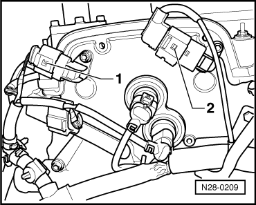

    Цитата Сообщение от alesmortys
    P1347 Ряд 2, датчик положения распредвала-G163/датчик положения коленвала-G28: несоответствие сигналов
    для начала проверять подключение и проводку датчика Холла + ДПКВ ( установлен как у всех - слева внизу на блоке цилиндров, серый 3-х пиновый разъем под бачком ОЖ на моторном щите)...проверять сам датчик Холла ( 163-й)...
    163-й Холл - разъем номер 2
    ничего с машиной не делали последнее время ?
