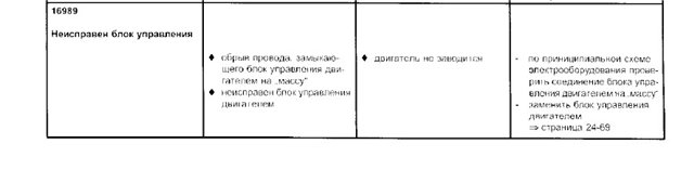

    По умолчанию ошибка 16989
    Помогите советом. Уже вторую зиму у меня эта ошибка 16989. Двигатель дергается
    при прогреве, если температура ниже +3 градусов. Ошибка появляется именно после этого. После прогрева, ни каких проблем. Может это зимняя подпрограмма барахлит?
    Может блок управления перекинуть? Есть у знакомого ADR, но 8D0-907-558-S, а у меня 8D0-907-558-В. Подойдет ли?
    Добавлено спустя 1 час 33 минуты 39 секунд:
    добавляю пару картинок VAG-COM.

    VictorZ
    По замене-ХЗ, по ошибке 16989
    Возможен обрыв массового провода ЭБУ

    Россия, Ставрополь
    Спасибо за ответ. Но думаю что при обрыве земли ЭБУ не работал бы вообще. Но может он окислился и не контачит пока двигатель холодный? Не похоже, но все же проверю. Насколько помню 1 2 3 контакты на ЭБУ - питающие.
    Эльза есть, но с базами по AUDI. А мы с ними похожи.

    VictorZ
    Пробуй махнуть блок - будет все ок, тогда меняй...Похоже на историю с моим блоком ABS
    04/AWT/GFY

    Цитата Сообщение от VictorZ
    ошибка 16989
    Это ошибка конкретно указывает на проблему - периодические ошибки чтения ПЗУ блока.

    17.03.2006
    2,960
    Вытащи ЭБУ сними корпус и внимательно посмотри на всю пайку контактов Есть подозрение что при прогреве законтачивается и все становится нормально

    Подозрительные места желательно тоже пропаять! Особенно внимание обрати на ножки транзисторов установленных на радиаторы и мощные резисторы т.е. элементы которые более всех греются
