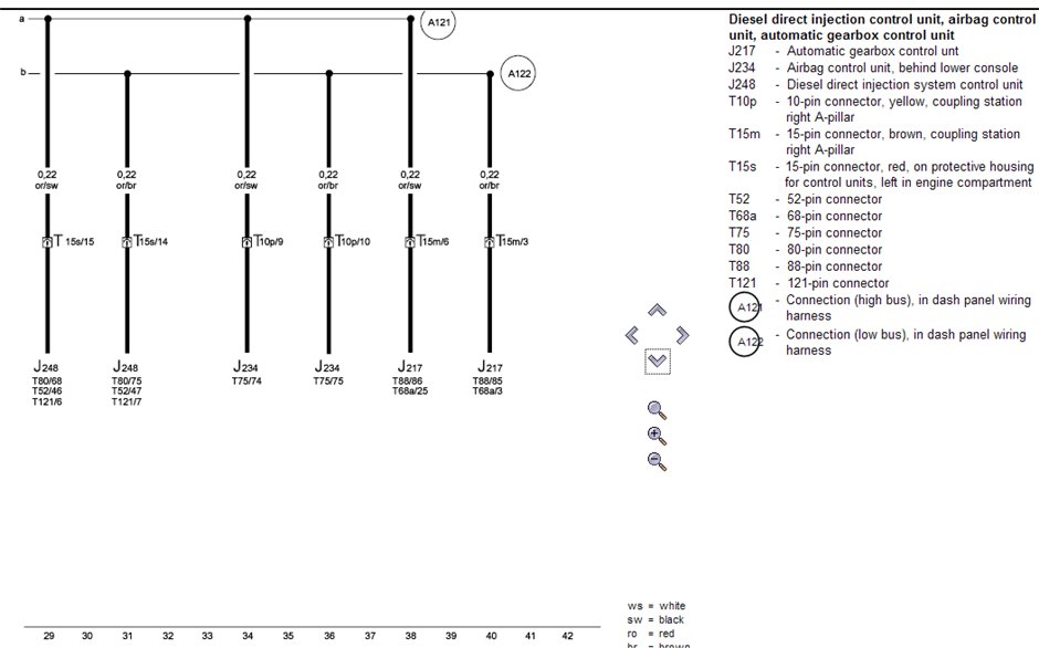

    Цитата Сообщение от zmeelov
    как её лучше протестить??? Есть схема действий?
    есть...(но я не уверен, что дело в ней почему-то... )
    вот шина (оранжево-черный провод - "высокий"...оранжево-коричневый "низкий":
    в исходном состоянии на каждом проводе шины примерно 2.5 В...
    (при обрыве низкого провода - напряжение на нем будет существенно выше 2.5 В...)
    при обмене данными на высоком проводе примерно 2.5 +1В, на низком, соответственно, 2.5 - 1В...
    диагностика - по линии К...через интерфейс (Gateway...в комбинации приборов)
    подключение к питанию - через 15-ю клемму (зажигание)..
    сопротивление исправной шины между проводами : 53-66 Ом...(проверяется после отключения клеммы 15 от питания...)
    если напряжение на проводах шины = напряжению АКБ - это замыкание на +...
    если нормальное - отключаем 15-ю клемму от питания и меряем сопротивление между проводами шины...
    если равно или меньше 30 Ом - ищем КЗ...
    если равно или больше 250 ОМ - ищем обрыв
    если оно 53-66 ОМ (нормальное ) -
    меряем сопротивление между каждым проводом в отдельности и "массой" : если оно равно или меньше 300 Ом - ищем замыкание...
    если все будет в порядке и контакты/разъемы тоже - имхо : таки сдох БУ АБС....
    а в чём ты думаешь????
    в каком месте тыкать? от чего плясать
    в контакты шины ...начиная с блока...контакты на схемах указаны...
    например : на первой схеме шина : can-h, can-l ( h -высокий и l-низкий провода...high и low...) - панель приборов, интерфейс, разъем панели приборов T32b (зеленый) , контакты 19-20 вход...27-28 выход...
    на второй схеме: шина от блока АБС (J104) ...А121 - can-h, A122 - can-l...через оранжевый разъем в левой передней стойке...
    (диагностика КАН-шины не самое простое дело...НО - то, что я написал - ты проверить в состоянии... )
    ...если что - завтра продолжим...

    итого отвалились контроллер абс, приборка, и шина кан (19-ый адрес) - почему всё вместе то...

    Парни, заметил такую закономерность.... Второй день подряд беру с утра машину со стоянки... Сегодня проехал 7 км по городу- всё работает... Вчера было то же самое... Загорелось всё после мин 15 езды... Сегодня тормозил резко (специально) ABS работает... Может там чего-то нагревается и тогда глючить начинает..
    Цитата Сообщение от SerV
    но тогда как трактовать:
    zmeelov писал(а):
    Кстати, сегодня и тестил на станции спец. прибором. Та же хрень... Sad
    Серёга, я, наверное, не так выразился.... Я имел ввиду. что АБС не видит....
    Просто ребята знакомые не поверили, что не видит блока... Запустили тест АБС... Им написала, что нет связи...
  20. #2560
    13.04.2005
    22,541
    Получено: 14
    вот уже и никак...
    запросто...
    шину проверить все равно не мешает...
